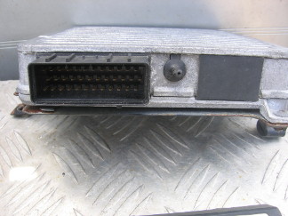

Bilder sind oben im Anhang und er hat einen Stecker!
Ich habe mir einem Mini 1.3 Bj. 96 gekauft, in dem ein neuer Kabelbaum mit großem Sicherungskasten ohne Anschluss für die WFS verbaut ist. Die WFS mit Sender ist aber vorhanden passend zum Steuergerät!! Meine Überlegung war, ein Steuergerät von den ersten SPI`s zu verbauen , damit ich den Kabelbaum nicht tauschen muß.

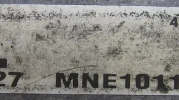

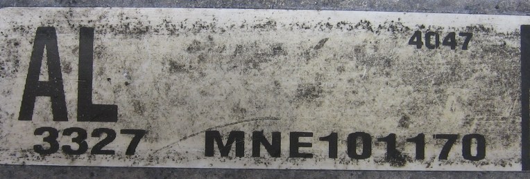

...einfache Identifikation: alle Steuergeräte mit der Nummern
MNE xx10xx erwarten KEINE Wegfahrsperre.
MNE xx11xx ERWARTEN eine Wegfahrsperre.VG
