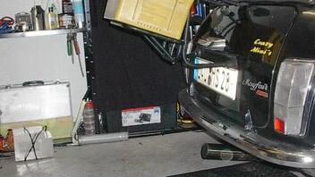

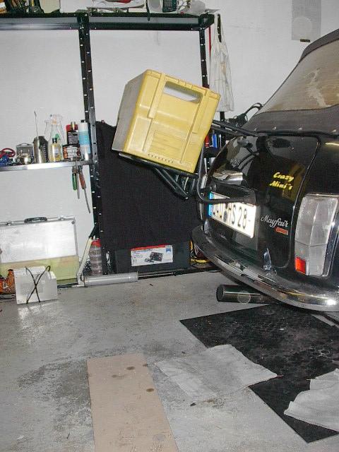

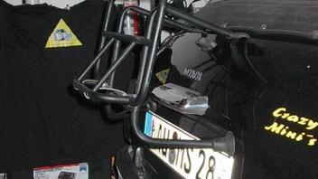

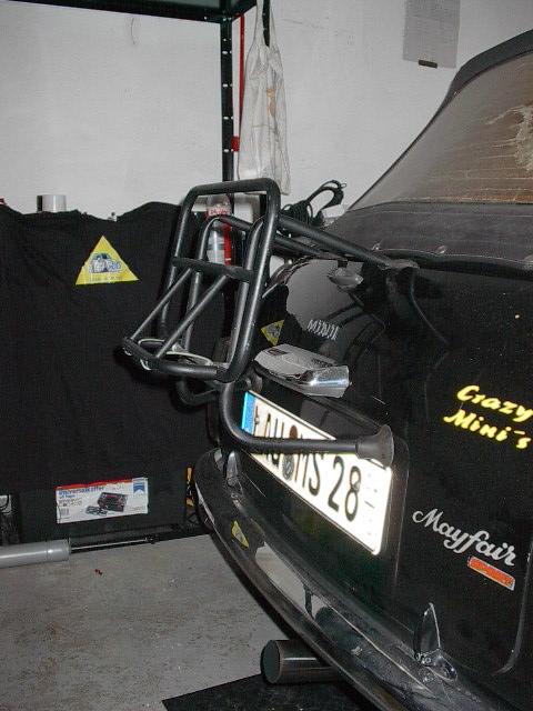

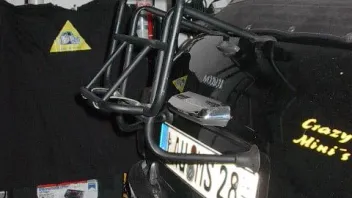

  • Ich hab!!!!! Ich such unter der Woche mal Bilder vom Aufbau. Ist alles unter Ständiger Rücksprache mit einem TÜV Prüfer passiert. Ich hab einen FRONTgepäckträger von einer Vespa verwendet. Is eigentlich einfach. Ein bisschen biegen, ein bisschen drücken, neue Halter und zwei Traversen eingeschweißt. Die Halter sind mit Flügelmuttern befestigt, weil der Gepäckträger dann offiziell als Gepäckstück läuft und somit keinen Tüv und nix braucht. Nur verlieren sollte man Ihn net...
    Was er aushält werd ich testen wenn das Auto wieder läuft...

  • Wie bei der Vespa auch, wird der mit zwei Haken oben eingehakt und hängt dann da an der Keckklappe rum. Zur Fixierung sind dann noch zwei seitliche Haken dran, die Ich mit Gewindestangen versehen hab, für bessere Einstellmöglichkeit. Da der Gepäckträger in sich instabil wird wenn man Ihn soweit zusammendrückt das er das Kennzeichen nichtmehr bedeckt, hab ich zwei Traversen einschweissen lassen.
    Ich versuch mal ein paar Bilder Anzuhängen, allerdings noch Ohne die Traversen und die unteren Haltebügel.

  • Paßt da auch ne Bierkiste drauf.

  • innouwe: es gibt von dem Gepäckträger auch eine enganliegendere Variante, hab halt nur zum Ausprobiern den billigsten genommen den ich bekommen konnte. Wer weiß was der nächste Winter bringt...
    Allerdings weiß ich net, was Deine Kennzeichenbeleuchtung davon hält.
    Verchromen lassen will ich hn auch noch, oder in Gelb Pulverbeschichten...
    JA, ne Bierkiste passst drauf, war das erste was ich probiert hab, allerdings macht das aufm Foto immer so nen schlechten Eindruck :D
