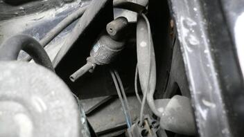

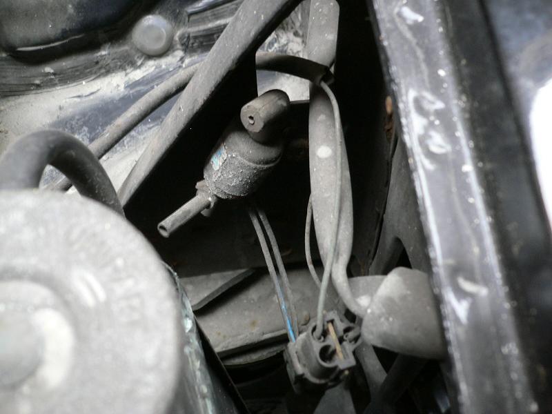

Elektroventil im Motorraum? Wofür?
  • Vermutlich (Bild ist noch nicht freigeschaltet) ein Magnetventil für die Unterdruckverstellung im 4. Gang. Das wurde damals eingebaut um eine gewisse Schadstoffklasse zu erreichen.
    Letztendlich wurde die Unterdruckverstellung des Zündzeitpunktes in den Gängen 1-3 unterdrückt. Da bei dir keine Schläuche mehr dran sind, hat ein findiger Schrauber das schon stillgelegt, was auch gut so ist, so läuft er nämlich besser.:thumpsup:
