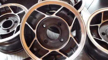

    ich bin auf der Suche nach passenden Verbreiterungen für ATS Felgen 6x10" mit 165/70 Reifen. Am liebsten würde ich gerne gar keine Verbreiterungen dranschrauben sondern nur die Chromleisten...
    Mir würden folgende gut gefallen, ich bin aber nicht sicher ob die breit genug sind um das Rad komplett "abzudecken"

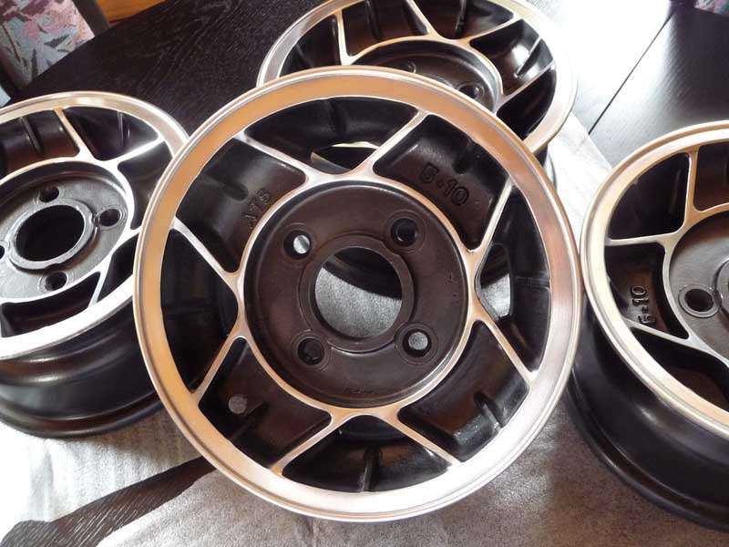

  • Die verlinkten Grp II Verbreiterungen sind genauso breit wie die Serien-Verbreiterungen und passen bei 5x10 Felgen
    Aber ATS 6x10 ???:confused:
    Nie davon gehört :headshk:
    Kenne die ATS nur als 5x10 ET15. Schau bitte noch mal richtig nach;)
    Gruß, Diddi
  • Hallo Didi,
    danke vielmals. Ich hab die Felgen im Moment nicht bei mir. Du bist dir da sehr sicher mit den 5x10" oder? Wahrscheinlich habe ich mich bei der Suche nach alternativen Felgen und Verbreiterungen in die Irre leiten lassen...
    hab jetzt noch gegoogelt und 6x10" ist wirklich unwahrscheinlich, vorallem weil es hier gross drauf steht...
    Danke und Gruss
    Armin
