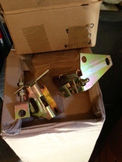

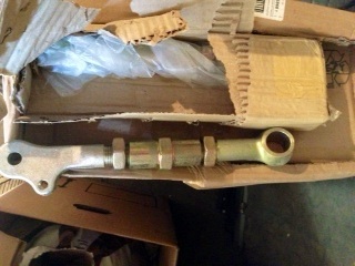

Hi Leute,
Ich habe noch teile gefunden, vermutlich alle aus der Abteilung Fahrwerk..
Wer kann mir sagen was es für teile sind, und wofür man diese nutzt..
Anbei Fotos..
Lieben Dank, Christian

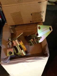

Hi Leute,
Anbei Fotos..

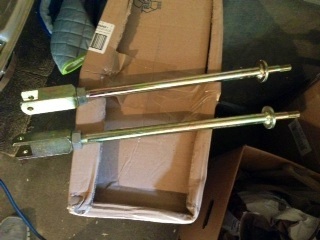

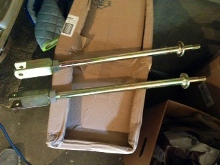

Hier Bild zwei

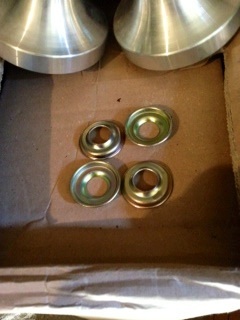

Hier bil drei

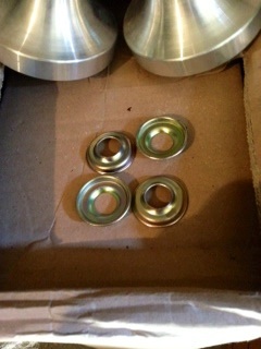

Hier bild vier. Sorry aber mein iPad erlaubt es irgendwie nicht alle Bilder gleichzeitig an zu hängen...

Bild 1 = einstellbare Zugstreben
Bild 2 = einstellbarer unterer Querlenker
Bild 3 = Sturzversteller Hinterachse
Bild 4 = Beilagscheiben Zugstrebengummis
Sauber Willi, danke.
Nun stellt sich mir die frage, ob ich alles verbaue.
Hat es Nachteile? Das einzige was mir einfällt ist reifenverschleiß. Dieser ist mir aber egal.
Man muß die Teile eintragen lassen, bzw. verliert ohne Eintragung die Betriebserlaubnis.
Reifenverschleiß kann gerade bei der Hinterachse damit sogar minimiert werden. Das Fahrwerk läßt sich so indivudueller einstellen, was der Kurvenstabilität usw. mehr als entgegenkommt. Du wirst Den Mini in Kurven nicht mehr wiedererkennen. :thumpsup:
Eintragung... Mmhh, muss dann ja. Ich hab wohl keinerlei Unterlagen über die teile. Kann das zum Problem werden?
Ja ja, die Kurven, um genau die geht es mir...
Geht mit Einzelabnahme schon. Nimm die Teile, fahr zum TÜV Mensch Deines Vertrauens, bsprich die sache, dann ist das normalerweise kein Thema.:thumpsup:
