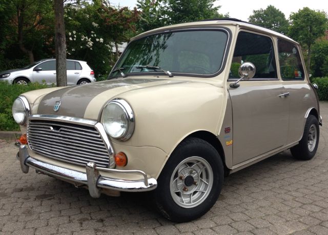

  • hallo liebe Gemeinde... kurzer bericht:
    nach überarbeitung der Zündung und reinigung des Vergasers läuft er nun toll. schnell noch die Kupplungshydraulik mit Ezibleed entlüftet und kompett neue flüüsigkeit ( fuktionierte prima).
    ein mal kurz vom Dreck befreit....siehe Bilder
    Jetzt geht es nur noch an das Thema tüv und H-Zulassung, hier werde ich mich wohl auf die Werkstatt meines Vertrauens wenden müssen

  • H-Zulassung kann problematisch werden aufgrund der durchgerosten Frontschürze. Sven Zuckowski sollte dir bei deinen Fragen aber weiterhelfen können.
