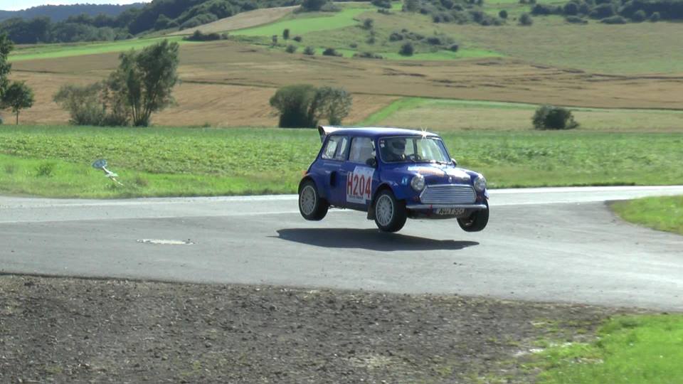

  • Die meisten werden es ja schon kenn, doch hier mein neuestes Projekt!
    Allrad Mini Rallye
    Aus einer Laune heraus und mit dem Wissen eine noch brauchbare Karosse im Wald hinterm Haus liegen zu haben, ist ab Herbst 2012 bis Anfang 2013 ein weiteres Unikat für meine Sammlung entstanden.
    Maßgabe war Traktion, Drehmoment und so wenig Gewicht wie möglich bei maximaler Steifigkeit.
    Und Das ist dabei raus gekommen:
    - 840 kg
    - 248 PS
    - 270 Nm
    - Vmax 229 km/h
    - 0-100 3,9 Sek.
    Leistung ist durch nichts zu erstzen.
    Ausser durch noch mehr Leistung!

  • Das Frage und Antwort Spiel:
    Ähm, ja Verdichtung ist reduziert (8,6/1)
    Block B18 - 6,5mm abgeplant mit B16 Kurbeltrieb mit Serien-Kolben.
    Also somit nur 1600 ccm
    Lader ist ein GT28 (garret Nachbau)
    Rahmen, ja selber umgebaut,
    vorne Rover 114 hinten MGF
