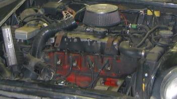

  • so, werd mal kurz ein paar fotos von den schläuchen machen, wie ich sie reingelegt habe...

  • hier das kompliziertere schläuchlein

  • Wo hast du denn den Schlauch da überall durchgefriemt? Hab den bei meinem SPi rechts durchgeführt (also von vorne links), da ist doch wesentlich mehr Platz, oder nicht? Hab den Schlauch an der Zündspulenhalterung am Zylinderkopf befestigt, dann gehts am Ventildeckel vorbei und dann nochmal irgendwo fixieren. Sieht halt irgendwie eng aus ... ist im MPi-Motorraum auf der anderen Seite noch weniger Platz???
    Mini-Grüße von Fiedel.
  • links hab ich keine chance gehabt (glaub ich) is schon ein jährchen her.....
    aber das war definitiv der beste weg....
    und war keine schnell schnell aktion!:)

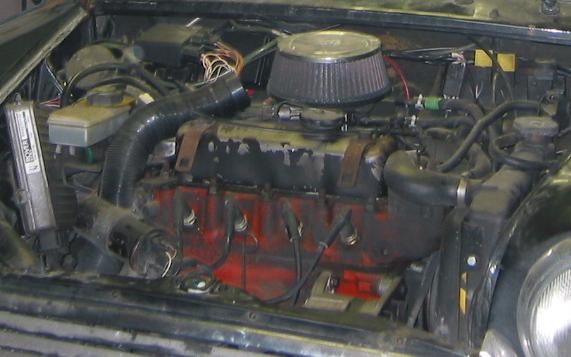

  • wundere mich ehrlich gesagt auch über deine schlauch odyssee :D ich dachte erst du hättest 2 schläuche montiert....
    der schlauch geht auf der linken seite (wenn man davor steht) wunderbar. auf dem bild ist er leider nicht montiert, da direkt nach dem winter aufgenommen (da schmeiss ich den schlauch immer raus), habe aber kein anderes. denk dir die lampe als schlauch ;)

  • hab hier nochmal bilder von der schlauchverlegung....
    den großen schlauch hab ich jetzt mit einem insektenschutz an der öffnung versehen, weil wirklich ein haufen müll in den motorraum bzw. k&n geblasen wird...:rolleyes:
