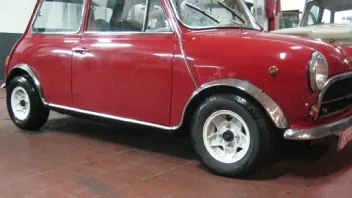

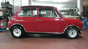

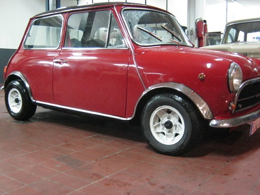

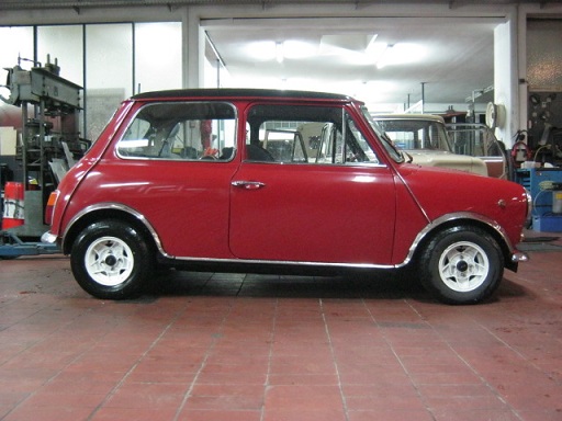

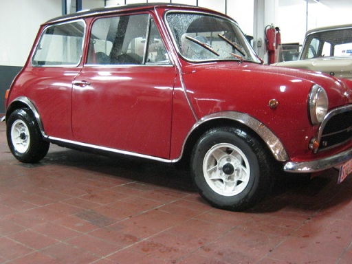

  • Nicht alles gelesen, weil nicht ausreichend Zeit. Evtl. geht der Hinweis an den Tatsachen vorbei, dann ignorieren bitte.
    --So wie dieser Mini seitens der Höhe auf den beiden Bildern dargestellt ist, sah jeder (!) serienmäßige Mini aus, egal ob 'naß' oder 'trocken', als er das Werk verließ.
    Ist das nicht gewünscht, dann müßte er tiefergelegt werden, was bei nassen Fahrwerken ja deutlich leichter ist, als es das bei 'trocken' ist.
    --Die vermutlich weltweit letzten neuen Elelemente wurden in Deustchland verkauft und zwar zuletzt 2003, wenn die Erinnerung stimmt, unter 21A2008 = 'grün'. Es war BMC verpackter neuer, aber alter Lagerbestand.
    --Um die Aufgabe der Prüfung des Fahrwerkes zu sparen nun alles neu zu kaufen, das wäre gelinde ausgedrückt der falsche Weg !!!
    Einige Teile würden dann doppelt gekauft, weil schon korrekt verbaut, andere würden falsch gekauft usw.
    Vorausgesetzt der Verkäufer kennt sich aus, dann scheidet 'falsch' aus, aber mindestens 'doppelt' und 'völlig unnötig' bliebe.
    --Es gibt Augenblicke, da ist es auch mit der Leistungsfähigkeit eines ideellen Forums erschöpft, und man muß ein notwendiges Geld aufwenden und Leute beschäftigen, die damit ihr Brot verdienen.
    Dieser Fall ist so einer !
    a) Mini zu einem Fachmann (ideell oder kommerziell), der den Istzustand feststellt und den Tauschbedarf
    b) Wenn Werkstatt, dann bestellt die die notwendigen Teile wieder bei einer Fachfirma, die alte Minis kennt.
    c)Durch beauftrage Montage dieser Teile kommt der Mini in den Sollzustand.
    Mehr bedarf es nicht.
    Andreas Hohls
  • Was wolltest Du denn mit Mini-Elementen, Olli?
    Alle Federelemente wurden exclusiv bei Dunlop hergestellt. Und mit dem Ende der Produktion der Autos wurde auch die Fertigung der Teile eingestellt - eine kleine Menge gab es als Vorrat für Ersatz. D.h. für alle Hydrolastic Autos gibt es keine Federelemente, die jünger als 36 (Maxi) bis 42 (Min) Jahre alt sind.
    Nach allem was weiter oben geschrieben wurde sollte man davon ausgehen, dass die Federelemente selber in Ordnung sind - immerhin steht das Auto oben und federt offenbar an allen vier Ecken.
    Könnten Hydrolastic Elemente für Minis verschieden geformte Koni haben - oder unterscheiden sich die verschieden gefärbten Elemente nur durch die interne Dämpfung? Im ersteren Fall könnte eine falsche Paarung von Elementen vorne und hinten die "Keilform" zur Folge haben. Wenn nur die Dämpfung verschieden ist, dann hat das keinen Einfluss darauf.
    Andernfalls - und wahrscheinlich - sollte man davon ausgehen, dass das Problem ausserhalb der eigentlichen Hydrolastic zu suchen ist. Lenker mit falscher Übersetzung oder abgedrehte Stössel klingen recht plausibel.
