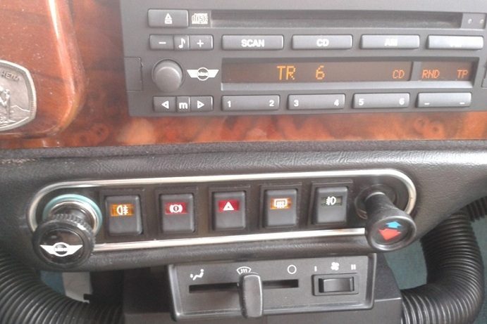

Meiner Meinung nach habe ich die für mich "perfekte" Stelle gefunden.
Optisch sowie technisch.
Ich habe in der Mittelkonsole rechts den Stift für die Heizung und links ne
blende..ich habe die Blende entfernt und Ihn dort eingebaut.
Ich werde nachher dir mal ein Foto posten wenn ich Feierabend habe...

Habe mir sogar nen kleinen Mini Zigarettenanzünder gemachtDas funktioniert aber nur bei einer Einzeldose (hab ich auch so umgesetzt) ... deswegen fragte ich

kaschperl: ist schon eine saubere und ordentliche Lösung die du da hast :thumpsup: , würde ich auch gern so machen, doch leider sitzt bei mir da der chokezug...
gruß yello
gruß yello...deswegen nur in einem Spi Mini so verbaut.
Die Vergasermodell meinerseits müssen auch mit anderen Lösungen vorlieb nehmen.
