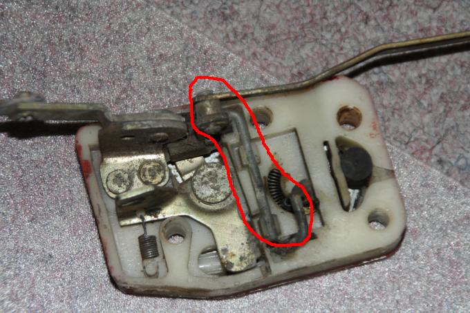

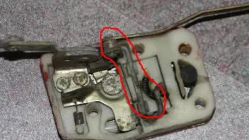

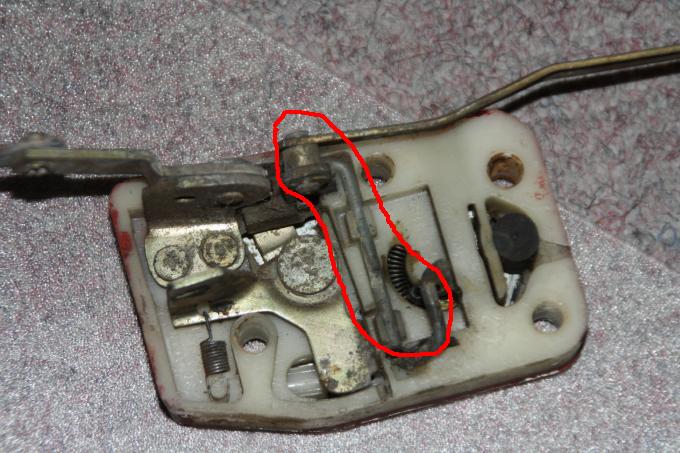

Hab mal ein Foto und die wichtige Mechanik rot umrandet.
Dieses Stück flachmaterial muß sich fast 1 cm in das Schloß reinschieben lassen, dann ist abgeschlossen. Wenn es rausgezogen ist, dann ist aufgeschlossen.
Der Schließzylinder wirkt auf das runde Teil, der Hebel innen auf das Flacheisen.Ich hofe so wird das klarer.
