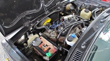

  • @ Peter, vorbei kommen muss ich eh nochmal, das machen wir aber wenn der Mini wieder hier oben ist. ;) Glaube mit Jans Bild ist das so für mich ok.
    @ Jan, Dich hatte ich noch im Hinterkopf weil Dein 1000er umgestrickt war/ist, aber die Bilder waren nicht mehr im Thread... ;)
    Ausgleichsbehälter hat sich als Begriff so festgesetzt, Funktion im Mini ist aber bewusst. Möchte halt wissen ob oder wann er wieviel rausspuckt
    -Rot ist Zulauf Heizung
    -Gelb aus Heizung in großen Kreislauf
    Oder Denkfehler versteckt?
    Soweit soch mal vielen Dank! :thumpsup:
  • Rot müsste Rücklauf der Heizung sein und Gelb ist der Zulauf aus dem kleinen Kühlkreislauf (sonst hätte man ja im Winter quasi keine Heizung. ;) )
  • Richtig. Wobei die Heizung auch vertauscht funktioniert, nur nicht ganz so gut ;) Die Strömungsrichtung des Kühlmittels bleibt ja gleich.
    Der Behälter sollte sich nur bei zu hohem Druck im Kühlsystem öffnen (Deckel lässt Druck ab), oder wenn Du den Wagen mal zu heiß abstellst (gleiches Phänomen - plötzlich stehendes Wasser 'kocht hoch', *Blaargh!* - Suppe wird ausgeworfen). Sollte dann beim abkühlen wieder angesaugt werden ;)

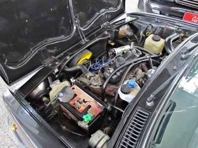

  • beim italienischen bertone kasterl (90,120,deTomaso) war die kühlung um welten besser, einfach der kühler vorne, bei den 1300ern ein ölkühler, vom wasserkühler ein schlauch weg zum ausdehnungsgefäss, und beim kühler ein elektrischer lüfter, der im stand auch noch nachläuft.
    ich hatte eigentlich immer bammel wegen der kühlung, aber NIE ein problem
    siehe bild, das ausgleichsgefäss war vor der batterie montiert....
    es gibt ja in der kiste endlich genug platz vorne :D
    beim clubman sollte es auch so gehen, bei der runden schnauze wirds eine herausforderung
