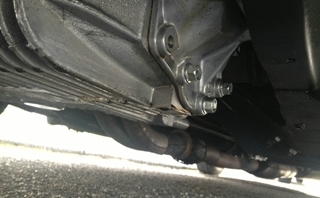

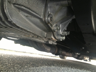

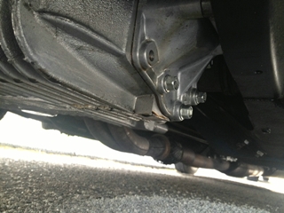

    ich habe folgendes Problem: nach der Winterpause ist es in den letzten Tagen vorgekommen das unser kleiner nun Öl verliert.
    Es sind eigentlich nur einige Tropfen die aber ihre Spuren hinterlassen.
    Meines Erachtens könnte es sich um die Dichtung des Deckels Getriebe handeln, oder aber es ist was anderes.
    Laut der Werkstatt kostet das so um 300,- und lässt sich u.a. wegen Spezialwerkreug und anheben des Mortors nicht selber machen.
    Ich gestehe ihm das zwar schon zu dennoch würde ich gerne versuchen das im finanziellen kleineren Rahmen zu halten und das ggfls. auch selber bzw. mithelfen.
    Vielleicht kann mir da einer weiterhelfen ?

  • ..da fehlt nichts, an dieser stelle sitzt ein zentrierpin.
    lalulida
    ölleckagen an dieser motorseite kommen oftmals vom nockenwellenantriebsdeckel bzw dem simmerring der riemenscheibe.
    hier mal hinleuchten und prüfen, ob am deckel ein öltropfen hängt...
    Gruss Andy
