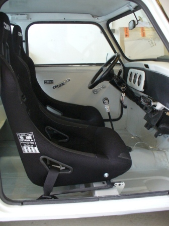

    Muss meinen treuen Freund abgeben...

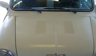

    So der kleine wurde komplett entkernt...leergeräumt und dann innen wie aussen lackiert
    das Fahrwerk ist komplett einstellbar, Polybuchsen, Rahmenfestlegung vorne oben unten hinten, Hilo, einstellbar Quer.. u.s.w.......
    Cobra Schalen mit HT Gurten und Konsolen:thumpsup:
    Überrollbügel mit kreuz und seitenstreben schwarz:thumpsup:
    28 er Raid
    12" Minilite mit Yoko´s 200 km alt, schwarz gepulvert
    12" Minilite mit 145 er silber
    Spurverbreiterung v.h 25 mm
    Bastuck mit Ersatz Vorschall :thumpsup:
    Motor komplett überholt, neues Öl.
    und vieles mehr
    und .....alles eingetragen:D

    ach so... hab gesehen hat zwei neue kleine Rosti..s
    und hab vergessen das er sturzkit hinten und vorne hat..sowie die Hilfsrahmen auch neu sind.
    Da 2x Rost und er weg muss:crying:
    6000,00 €
  • Erst wenn man detaillierte Infos oder Bilder vorallem zur 2. Ausbaustufe hat kann man die Frage beantworten.
    Was müsste aber gemacht werden nach den ersten Bildern:
    • Not Aus
    • Stossstangen müssten wieder dran
    • Hauben müssen per Schnellverschluss geöffnet werden können
    • Abschleppösen
    • Spurverbreiterung von 25mm muss wieder raus
    • Bastuck muss durch RC40 ersetzt werden
    • FIA Zulassung des Sitzes und der Gurte müsste geprüft werden
    • Gurt sieht auf den Fotos wie ein 3-Punkt aus - da muss was anderes rein
    • Käfig müsste geprüft werden - es steht hier nur was von Bügel (Notwendig ist ein Käfig mit doppelter Türstrebe)
    Das wären die technisch notwendigen Punkte.
    Wenn das mit dem Käfig passt und die Stossstangen wieder sind ist der Rest nicht viel...
    Man sollte dann nochmal Richtung Endübersetzung, Krümmer, Kühler, Luftfilter und Ölkühler schielen was da so anliegt.
