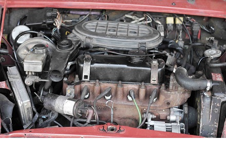

• guten tag, seit einigen wochen habe ich ein (kleines) problem mit meiner kupplung... alles began mit dem rückwärts gang, dass ich den nicht mehr richtig einlegen konnte und von tag zu tag wurde es immer schlimmer, hatte später das gleiche problem mit dem 1+2 gang. wenn ich die kupplung mehrfach betätigt hatte (ca 5-6 mal) konnte ich den gank einlegen...
    viele user haben hier das selbe problem beschrieben, dass es möglicherweise die leitung undicht ist bzw der zylindernehmer, sodass der mini andauernd an (brems)flüssigkeit verliert und die kupplung somit eingreifen kann
    da ich mich relativ wenig mit minis auskenne, bräuchte ich hilfe von den mini-experten: wo sitzt der zylindernehmer? wie baue ich den aus? wie entlüftet man die kupplung? :confused::confused::confused:
    baujahr 1993, spi
    ich werde ein foto von dem motorraum hinzufügen
    wäre echt nett, wenn mir einer aus dem forum bei meinem problem helfen könnte und mir paar tipps geben

  • Der Kupplungsnehmer sitzt auf der Beifahrerseite auf der Kupplungsglocke.
    Guggst Du:
    Das goldige Teil ist der Zylinder. Ist es unter der Gummimanschette ölig, dann ist der hinüber und muß überholt oder geleich ausgetauscht werden.

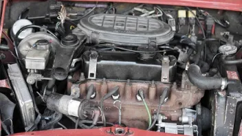

    um jetzt raus zu finden, ob der zylinder undicht ist, sollte man unter der manschette schauen.. nun habe ich wieder eine fragen an euch: wo sitzt diese manschette und wie sieht die aus?? :confused:
    muss ich mehr außer dem steuerkasten ausbauen, um den zylinder auszutauschen?
  • ...um jetzt raus zu finden, ob der zylinder undicht ist, sollte man unter der manschette schauen.. nun habe ich wieder eine fragen an euch: wo sitzt diese manschette und wie sieht die aus?? :confused:
    Siehe Foto..... da wo die kurze Stange am Zylinder rauskommt siehst Du eine Gummimanchette, die ist gemeint. :thumpsup:
    Das Steuergerät zu lösen bringt sicherlich mehr Platz. Bei Dir wird ja auch der Bremskraftverstärker etwas stören. Da muß man halt schauen, wie man drankommt. Auch ein demontierter Luftfilter verhilft unerwarteten Platz bei manchen Dingen.
