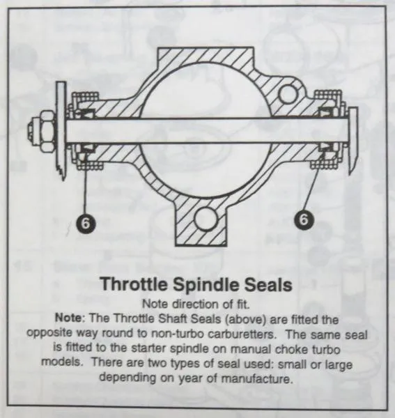

    Genau diese gehören da auch rein. Und zwar mit der Dichtlippe (auf dem Foto unten) nach innen ;)
    Gib mir mal deine E-Mail Addy per P/N. Hätte da das HIF Kapitel aus dem SU-Haynes. Da ist auf einem Foto gut gezeigt, wie der Simmerring da rein gehört ;)

  • Oben im Thread sind Bilder mit 2 Varianten um diese Dichtungen beim Hif44 einzubauen. Dort wurde auch geraten die kleinen (2. Bild) zu nehmen (soll so gehören).
    Aber auf diesem Bild unten, wären es die Großen (also wie auf dem ersten Bild).
    Was mag nun stimmen?
    der Michael
  • In deinem Bild steht:
    "There are two types of seals used: small or large depeding on year of manufacture" :smile:
  • Klar. Somit hätte ich auch gedacht, bei größeren Bohrungen auch die größeren Gummis zu nehmen.
    Allerdings hatte der Frager des ersten Bildes ja auch die größeren Bohrungen. Dennoch wurden die kleinen Gummis als richtig genannt (ohne Widerspruch).
    Daher der Zweifel.
    der Michael
