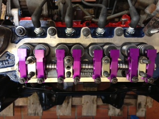

    Habe heute meine erste Hochhubkipphebelwelle eingbaut und bin wie folgt vorgegangen.
    Habe die Originale Welle zerlegt und in Gleicher Reihenfolge wieder komplettiert.
    Die Rollen liegen alle passend an der Ventilfeder an.
    jetzt habe ich Festgestellt das die äußeren Kipphebel sich nicht von Hand bewegen lassen wenn sie entlastet sind.
    Was mir noch aufgefallen ist das derr abstand vom alublock ( wo die Welle besfestigt wird) ziemlich kleine ist. Bekomme so grade eine 30er ventillehre zwischen.
    danke im vorraus

  • im lieferumfang waren die kipphebel die 4 blöcke und die welle den rest sprich die feder ,die federringe und die distanzscheiben außen muss man meines wissens von der originalen welle nehmen. Habe bei den Blöcken nix untergelegt.
    Habe mir jetzt überlegt die Federringe wegzulassen. Somit wäre es axial nicht mehr so eng und ich denke das sich der Federring sowieso in den alukipphebel einarbeitet. was haltet ihr davon? Wieviel Axialspiel ist zulässig? Die Kipphebel liegen alle sauber auf.
    Dachte ich bekomme eine Fertige Welle die ich so draufschrauben kann und fertig und jetzt so ein mist.:madgo:

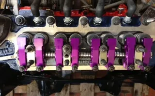

  • Ich kann das Gemecker gegen die Mini Spares Welle nicht verstehen.
    Ich habe so eine wie abgebildet, habe schon dumme Sache damit gemacht und die Welle hat immer mitgespielt.
    Richtig montiert laeuft das schoen frei - mach doch mal Photos von vorn und hinten (Positionen ueber dem Ventil und die Einstellschrauben hinten).
    Eventuell wird da dr Fehler offensichtlich.
    Uebrigens wuerde ich mir mehr sorgen um die Belastung der Welle als um die Zylinderkopfdichtung machen.

  • so hat sich jetzt erledigt. HABE von Mini Mania hilfe bekommen und die passenden Distanzscheiben bekommen. Top Beratung danke:)
