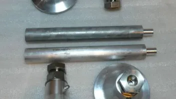

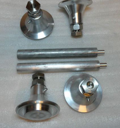

hab in der Bucht "HiLos" gesehen die irgendwie anders aussehen als alle anderen
Höhenverstell-Kits. Vom Aussehen her erinnern sie an Adjusta Rides. Haben Schmiernippel aber kein durchgehendes Loch für das das Gewinde. Laut Beschreibung passen die originales Knuckles.
Taucht das was? Hat das schon einer eingebaut?

Auf den ersten Blick sehen diese wie selbstgedrehte Bauteile aus, da noch nie vorher bei den üblichen Händlern (v.a. in GB auf Treffen) gesehen. Mehr kann ich dazu nicht sagen.
Hier das Angebot in der Bucht:
Die auf dem Foto gezeigten Hilos sind die gefährlichen Billigteile, wo der Führungsdorn der Stangen für die hinteren Kegel sehr kurz ist - bei starkem Ausfedern des hinteren Rads kann der hintere Hilo-Stangenteil auseinander fallen!!!!
Bitte im Interesse der eigenen Sicherheit sparen auf Adjusta Ride Kit oder Ripspeed HILOs !
...gibt es dafür nicht die Vorspannung, damit genau das nicht passiert?

ich glaube der Beitrag von helee 29 erklärt einiges. Das sind keine Billig Hilos sondern selbstgefertigte von cooper18-2000. Den thread kannte ich noch nicht. Wurde damals schon ausführlich diskutiert.
Aber es ist ja nicht so, dass sich da jemand keine Gedanken bei der Herstellung gemacht hat (siehe thread). Die Teile sind theoretisch schon besser als die Billig Hilos. Und dann wäre der Preis mehr als fair.
Anscheinend sind doch einige von den Kits verkauft worden und fahren irgendwo durch die Gegend.
Ein Feedback der Besitzer hinsichtlich ihrer Erfahrungen wäre natürlich toll...Grüßle
