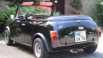

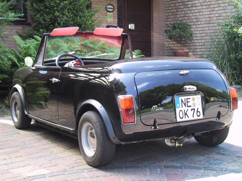

  • Hallo Gemeinde!
    Habe mitlerweile 5 Minis auf Kantenlos (keine Ablaufrinnen, stoßstangen, sicken front) umgebaut. Den ersten den ich umgebaut habe, mußte nun mitlerweile 60tkm Straßeneinsatz (tiefer und etwas härter) verkraften und die Schweißnähte haben nicht nachgegeben (Risse o.ä.). Auch die Kurvenjagt hier auf den nicht so guten Straßen in der Eifel haben den kleinen nicht "zerissen".
    Sogar einen Auffahrunfall (erster in einer Massenkarambolage (ich war quasi der einzige, der "nur" einen Heckschaden hatte!)) hat die Kofferraumklappe/kofferraumwanne zerbeult, ohne daß irgendetwas negatives über den Kantenumbau gesagt werden kann.
    Ich habe übrigens kein Blech als Verstärkung verbaut.
    Wollte ich aber in einem der nächsten projekte auch mal testen!
    Sogar mein Cabrio ist auf komlett Knackpopo umgebaut und gerade Cabrio-karossen müssen mehr belastungen vertragen können (weil ja kein dach)...und auch hier kein problem! Durch den gekürzten Scheibenrahmen, konnte ich sogar vierkantprofile in die A-Säulen einsetzen.
    Was auch sehr nett aussieht, sind Kanten weg und Stoßstangen dran lassen....
    jeder wie er mag.
    Auf jeden Fall ordentlich arbeiten!!!
    (Stoßstange hinten entfernen ist die größere Herausforderung, da dort die 3 Bleche immer versetzt ankommen, außerdem immer Rost in der Falz -> besser direkt ne neue Heckschürze...)
    Grüße und viel Geduld und Spucke!

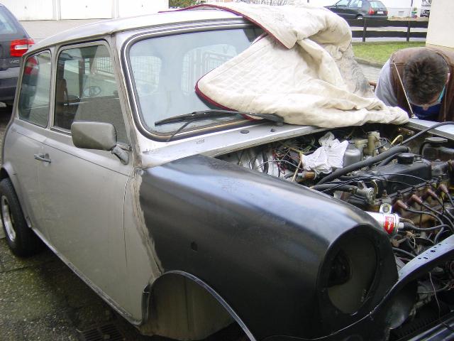

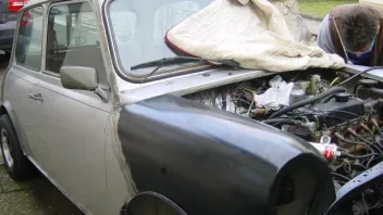

  • Meiner wurde letzten Samstag auf Kantenlos umgebaut (zumindest Vorne. Hinten folgt diese Woche).
    Einfach nur Kanten abgeflext und schön sauber verschweißt. Zum schluss kommt Zinn drauf (auf KEINEN Fall nur Spachtel!!!) und fertig is!
    BASTL
    PS: Nur aufpassen. Innen sollte man alles entfernen, sonst brennts! Bie mir wars die Lüftungsdüse und die Armaturenbrettverkleidung links, sowie der Innenhimmel. *kopfschüttel*
