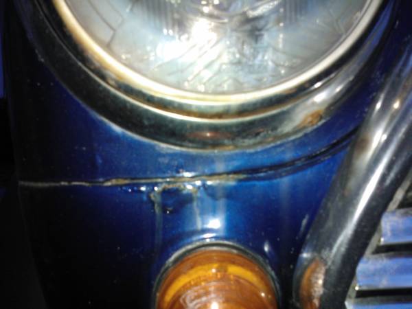

    Ich suche nun schon etwas länger nebenher nach einem passenden Mini für mich. Bisher habe ich allerdings nichts weiter gemacht, als die verschiedenen Handelsplätze im Internet abzusuchen. Nun habe ich ein Inserat gefunden, das mir zusagt und bin heute einmal hin um mir alles aus der Nähe anzusehen.
    Die Verkäufer sind sehr nett und haben auch bereitwillig alle Fragen beantwortet und mich alle Details ansehen lassen. Ich habe nun eine ganze Menge Fotos geschossen. Da ich ehrlich gesagt nicht viel Ahnung von der Technik habe(natürlich bis auf das was ich hier so beim mitlesen gelernt hab..), würde ich mich freuen, wenn Ihr einmal einen Blick auf die Bilder werfen und mir eine Einschätzung zum Zustand des Wagens geben könnt. Ich weis, es ist schwierig auf Grundlage komprimierter Bilder eine Aussage zu treffen. Ich würde mich aber trotzdem freuen, wenn Ihr mir den ein oder anderen Tip zum Kauf geben könnt! :) Ich habe die Bilder auch noch in besserer Qualität falls ihr was genauer sehen wollt..

    Was haltet Ihr davon? Haltet Ihr den Preis für gerechtfertigt? Es gibts ja schon einige Roststellen, kann aber nicht beurteilen wie schlimm das nun ist.

    In welchen Jahr is das denn gemacht worden - die "neuen" sind sicherlich auch bald wieder fällig ;)
    Ich bin ja auch nicht soooo erfahren mit dem Thema wie die meisten anderen hier - aber eines weiß ich mittlerweile aus eigener Erfahrung > wird der Rost beim Mini erst sichtbar ist das Blech an dieser Stelle auch durch < :( Das heißt bei dem Mini - das die Front bald fällig is und die Schwellerenden sind auch bald durch ....... und unterhalb der Nebelschlußleuchte is die Pest bestimmt auch schon gut unterwegs. Haste mal nach der Wartung gefragt ? Der Klumpen im Motorraum sieht alles andere als gepflegt aus ;)
    3300€ ..... :soupson: ..... würd ich nich dafür zahlen

  • Vorsichtige Aussage nach den Fotos. Ich habe schon Autos gesehen die teuerer und schlechter waren. Den Zustand der Türen habe ich jetzt wirklich erkennen können. Wenn die Blasen haben kommts von innen.
    Ich hoffe am Boden und Radhäusern ist der Rost nur oberflächlich wenn das alles durch ist würde ich das nicht zahlen.

    @ Mr. Coop: Die genaue Beschaffenheit des Rosts kann ich nicht gut einschätzen, bin da totaler Laie und brauche professionelle Hilfe ;)
