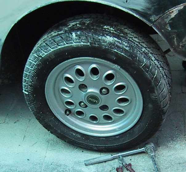

  • Hallöchen!
    Eigentlich ist der Mini ja für 10" ausgelegt, aber 12" ist der beste Kompromiss (in meinen augen, wenn nicht 10" geht!).
    Meine Freundin hat noch einen Satz 12" neuwertiger originale Rover Felgen (siehe Foto) mit 165/60 12" Reifen (80%) oder einen Satz 5J x 12" Revolution (4 stern, schwarz) mit 50% Reifen (165/60/12") anzubieten.
    Preis nach Gebot!
    Grüße Olli
