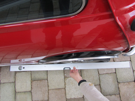

    habe folgendes Problem: das linke Hinterrad steht schief im Radkasten. Das ist mit dem bloßen Auge zu erkennnen.
    Wenn ich eine Wasserwaage horizontal über das Rad lege, treffe ich den Schweller in Höhe Türfuge! Laut Messprotokoll haben beide Hinterrräder allerdings ein halbes Grad positiv. Das kann doch irgendwie nicht sein, oder?

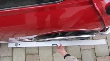

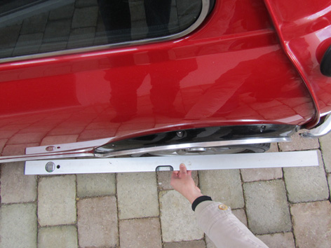

    Anbei noch ein Bild das zeigt wie schief das Rad steht.
    Zuletzt hat eine ehemalige Rover Fachwerkstatt draufgeschaut und das Fahrwerk vermessen. Laut den Werten alles ok. Die Werkstatt hat bisher immer sehr gute Arbeit am Mini geleistet.
    Schon merkwürdig...

    danke für die Antwort. Haben Sie das angehängte Bild gesehen? "Trifft" die virtuelle Vorspur aber nicht deutlich zu früh die Schwellerkante? Was wäre der ideale Spurwert für die HA? 15' +? Oder gibt es einen Faktor in Abhängigkeit zur VA?

    Wenn dem Bild keine optische Täuschung zu unterstellen ist, muss man sagen, dass die Vermessung nie im Leben mit der Realität übereinstimmt. Das linke hinterere Rad hat augenscheinlich eine Vorspur von mehrern Grad. Selbst wenn das hinterer rechte Rad eine solch große Nachspur hat, die die Differenz wieder ausgleicht, würde der Mini in vier Spuren laufen und wäre damit unfahrbar. Eine Vorspur von 20" macht auf die Senkrechte der Fahrachse eine differenz von 1,6mm am Felgenhorn aus. Hier sind es 2 cm!!!
  • Das sieht aber wirklich extrem aus. Zu extrem für einen verzogenen Rahmen. Würde auf einen verbogenen Achsbolzen tippen. Sowas passiert leicht z. B. bei einem Auffahrunfall.

    das ist wirklich keine optische Täuschung. Das Rad steht so schief.
    ich habe mit meiner Werkstatt telefoniert. Die schauen sich das noch einmal an. Die Winkelhalbierende sollte ja schon ein wenig mit der Karosse "harmonieren". Heckschaden hat er keinen gehabt. Vorne rechts gabs mal Feindkontakt. Das mit dem Achsbolzen ist trotzdem ein guter Hinweis. Können denn die Befestigungspunkte vom HiRa damit zu tun haben. Wenn der Rahmen sozusagen verdreht zur Fahrzeuglängsachse wäre? Hatte aber eigentlich nicht den Eindruck, dass das rechte Hinterrad auch schief steht. Also ich meine jetzt Nachspur.
