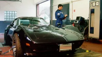

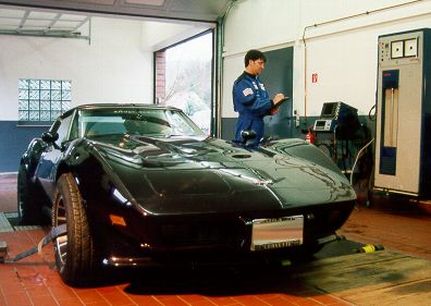

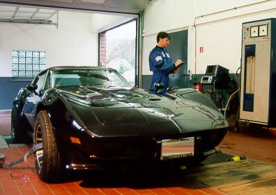

Ne, Spaß. Das Ganze passiert in der Halle und der Kleine wird nur gefesselt & geknebelt, damit er - falls er von der Rolle hopst - nicht gegen die Wand donnert.
Kuckst du Bild:
Sehr schön zu sehen, wie die Corvette (lechz) vorne am Rad angegurtet ist.
