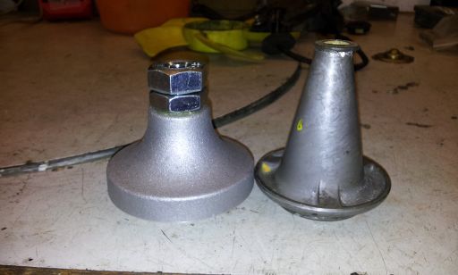

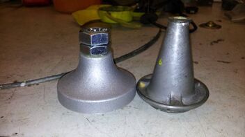

  • JETZT hab' ich's kapiert: Die HiLos sind schlicht und ergreifend einstellbare Trompeten und man muss gar nicht zwangsläufig die Rahmenbolzen dazu durchbohren!

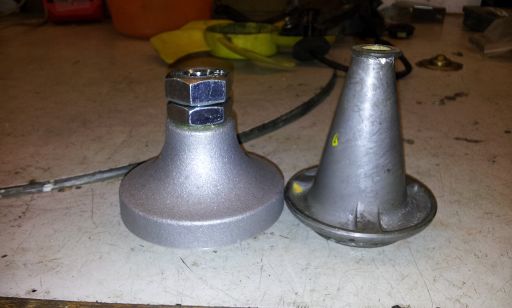

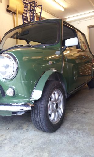

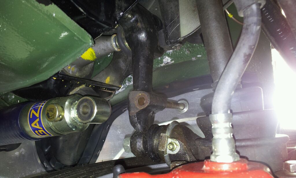

  • Hallo zusammen!
    Komme gerade aus der Garage und kann erfreut vermelden, dass mein Mini nun nicht mehr in die Kategorie SUV fällt.
    Habe die HiLos eingebaut und das hat schon in der Garage dazu geführt, dass das Fahrzeug von 61 cm auf 56 cm vorne abgesunken ist. Das ist zwar immer noch reichlich hoch, aber ich denke, dass sich die neuen Gummielemente nach einer ersten Probefahrt und im Laufe der Zeit noch etwas senken werden. Dann sieht man weiter, notfalls kann ich ja jetzt einfach wieder nachregulieren, falls es je zu tief würde.
    Es war ein erhebliches Problem, die Teile überhaupt ausgebaut zu bekommen, weil alles enorm verspannt war. Erst nach Demontage der Querlenker wurden die Trompeten überhaupt frei. Man konnte mit dem Federspanner eigentlich nicht weit genug spannen. Der Einbau der Hilos hingegen war ein Kinderspiel.
    Zwei Bilder (1 x Vergleich Hilo/Trompete und 1 x Mini nach Einbau der Hilos) anbei.
    Vielen Dank an alle, die mir hier Tipps gegeben haben, -war schon am Verzweifeln gewesen.
    Viele Grüße
    Oliver

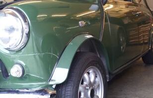

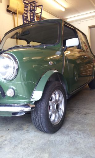

  • Auch wenn im Moment des scheinbaren Erfolges niemand Wasser in den Wein möchte, dann ist trotzdem zu konstatieren, daß hier irgendetwas immer noch nicht stimmt !
    Wenn alles neu ist, dann steht der Mini vorn u n d hinten zu hoch und eben nicht nur vorn.
    Dabei ist 'zu hoch' sehr relativ, weil viele gar nicht mehr erinnern, wie der Mini aussah, als er neu im Schaufenster stand !
    Dann zunächst in der Garage/Werkstatt mit den Knien auf dem Schließblech und auf den Türeinstiegen stehend kräftig 'auf & nieder' gewackelt, dann sackt jeder (!) Mini soweit, daß eine erste kurze Hofausfahrt möglich wird.
    (Denn nur das Bremsen des Minis läßt das Fahrwerk wirklich 'sacken')
    So wie auf dem Photo darf der Mini nie und nimmer stehen, da stimmt etwas nicht !
    Und was dort nicht stimmt, das m u ß gefunden werden, bevor man auf die Idee kommt einen HiLo einzusetzen, denn sonst wirkt der als Pflaster für das eben nicht beseitigte Grundproblem.
    Es ist nötig einen Federspanner soweit zu komprimieren, daß man denkt:"Das kann doch so nicht richtig sein!?"
    Daß aber eine Serienaufhängung quasi fast nicht demontierbar ist, das stimmt einfach nicht und weist auf Fehler andernorts hin.
    --Winkliges Rückprallgummi zuvor nicht demontiert, Querlenker hängt nicht aus.
    --'Sport'pak-Federungskugelbolzen ist verbaut statt std.
    --Competitionelement ist verbaut statt std.
    --Irgendetwas sitzt nicht komplett 'am Platz'
    Schön, daß ein HiLo verbaut wurde(wenn es denn hoffentlich kein Billignachbau ist, das wäre schade), aber es wäre sehr ratsam, das Ursprungsproblem dennoch zu lokalisieren, denn es müßte nach wie vor noch dort sein.
    Es sei denn, es waren Aufhängungskomponenten nicht in vollem Sitz, was durch Ausbau/Wiedereinbau zufällig behoben wurde.
    Da das HiLo Kit aber offenbar jetzt voll schon zusammengeschraubt ist, klingt das nicht korrekt.

  • Besten Dank für die Einschätzung!
    Ich kann ausschließen:
    - Rückprallgummi zuvor nicht ausgebaut - habe ich stets gemacht
    - Sortpackfederbolzen montiert - nein, ist Standard KLEINE Variante vor MPI
    - Competitionelement verbaut - nein, ist Standard (wie original)
    Dass irgendwas nicht an seinem Platz ist, kann ich nicht mit Sicherheit sagen. Ein Vergleich mit einem anderen Mini hat keinerlei Abweichungen ergeben. TÜV war "ohne erkennbare Mängel" und Sachverständiger zwecks Versicherungsgutachten hat zwar die seltsame Höhe moniert, aber bei Besichtigung auf der Grube keinerlei Bedenken gegen die Originalität gehabt, bzw. auf einen Fehler geschlossen.
    Hinten sind übrigens alle Originalteile wieder verbaut worden und auch da stand der Mini relativ hoch.
    Heute habe ich mich auf den Schweller gestellt und bin drauf kräftig herumgewippt (Garagentor habe ich zu gelassen, bevor jemand Hilfe holt... :D )
    Ergebnis: VL 56cm, VR 55cm, HL 52 cm, HR 54cm.
    Fahrzeug ist momentan nicht zugelassen (Saison). Sobald ich damit fahren kann, werde ich eine größere Rüttelstrecke fahren (beim Straßenzustand in Ba-Wü nicht allzu schwer zu finden). Dann werden wir sehen.
    Viele Grüße
    Oliver

  • Die beiden oberen Querlenker wurden bei den ursprünglich montierten Trompeten so weit nach unten gedrückt, dass man das winklige Aufprallgummi selbst dann nicht mehr einsetzen konnte, wenn man bei aufgebocktem Fahrzeug das Rad mittels eines weiteren Wagenhebers angehoben hat.
    Auch das ging erst, wenn man den Federspanner eingesetzt hat.
    Dieser wiederum ließ sich nur mittels eines großen Hebels überhaupt spannen, mit deutlichem Metallabrieb am Federspanner, meiner Meinung nach ist ein solcher Umgang mit dem Werkzeug schon grenzwertig. Von Hand jedenfalls keine Chance. Erst nach anschließendem kompletten Ausbau der Querlenker wurden die Trompeten überhaupt frei.
    Jetzt, da die HiLos drin sind, funktioniert das mit dem Federspanner "normal", also von Hand (wenngleich man da immer noch sehr kräftig rangehen muss). Die winkligen Aufprallgummis können nun auch problemlos montiert werden.
    Deshalb meine ich, dass es jetzt stimmt, -vorher in gar keinem Fall.
