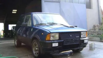

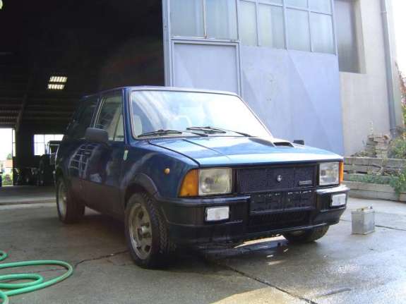

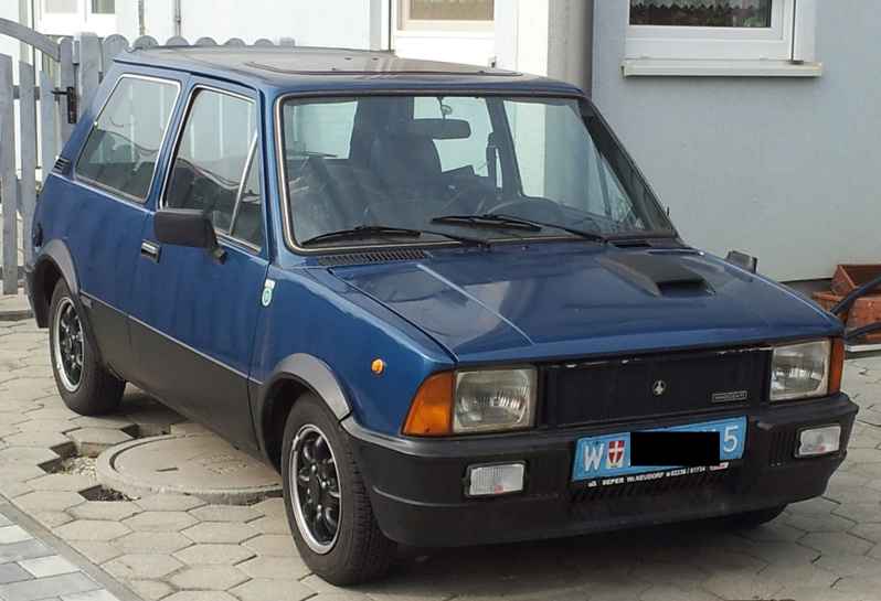

    Nachdem ich mir heuer einen erstaunlicherweise recht guten Inno deTomaso zugelgt habe, werd ich den nun ordentlich herrichten.
    (ursprünglich hatte ich diesen für söhnchen geplant, aber ich behalt ihn lieber, :oops: ).

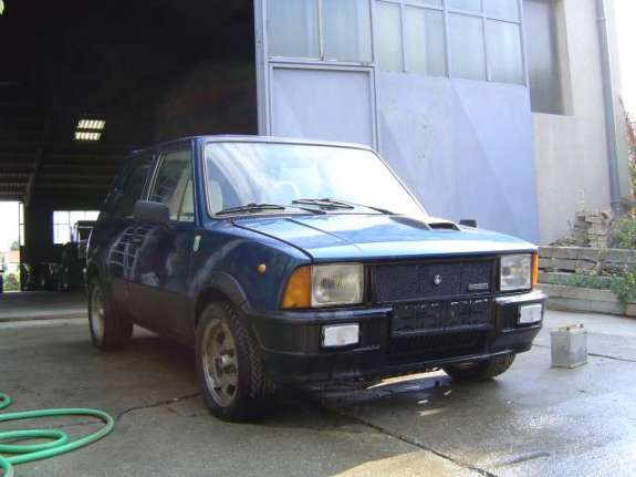

    Der Wagen ist seit 1994 in einer scheune gestanden, hat einen austausch zylinderkopf 8den originalen hab ich auch), und hat glaubhafte 56000km drauf.
    und er soll halt ein spass mobil werden, zum täglich fahren hab ich genug andere autos, also sowohl autobahn(aber keine hochgeschwindigkeiten, in A gilt 130) aber natürlich ein bischen sonntagsausfahren auf kurvigen landstrassen, --> kein rennmobil sozusagen.
    Da er blau ist, werd ich mir das motorkonzept auch mal blau andenken. Die original übersetzung, insbesondere die abstufung der gänge find ich ideal; die endübersetzung von 3,65:1 ist auch recht gut für mich.
    Der original hat so bei ziemlich genau 4000 U/m 100km/h geschafft (die zwei zeiger waren dann in einer linie...italienisches gefühl für details..). bei ca 6000 U/m ist er dann 160km/h gelaufen.
    Die originalbereifung war 165/70 12, ich habe aber so "geile" 13" wolfrace felgen, und somit kommen 175/50 13er rauf.
    die bremsen belass ich mal so, natürlich neue schläuche, backen...etc.
    hinten überleg ich mir minifins(schauen irgendwie cool aus, siegt man aber nicht).
    hilos hab ich mir schon besorgt. einstellbare zugstreben vorne und negativ kit hinten überleg ich noch.

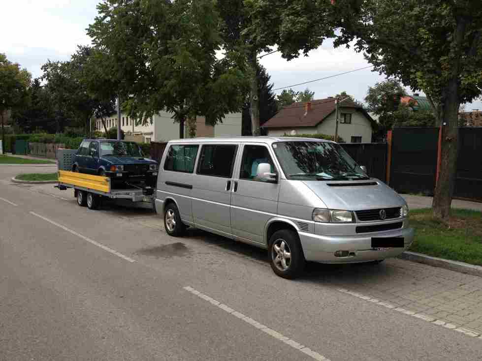

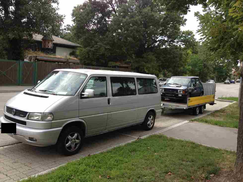

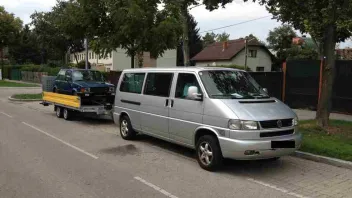

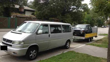

  • lang nix gemacht,
    nur ersatzteile besorgt
    in der zwischenzeit sind mir ein paar motoren zugeflogen (u.a. mg metro)
    ein guter etwas bearbeiteter kopf ist nun auch schon da
    nun in der werkstatt, zum überprüfen
    ein bischen rost muss beseitigt werden(ein paar kleine löcher im schweller)
