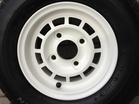

    Ich habe meine 13" chemisch entlackt dann an dem blanken Guss die erhöhungen flachgeschliffen, alle Bezeichnungen und Gussnummern mit dem Biax-Schleifer abgefräst.
    danach wurden die Aussenbetten poliert (das habe ich jedoch in einem Betrieb machen lassen)
    Das Farbe aufsprühen übernahm ein befreundeter Lackierer, alle Zwischenschliffe von Grundierung, Polyesterfüller, Grundierung und das Abkleben wollte ich machen da ich ein besonderes Ergebnis erzielen wollte.
    Supergefinishte Lackierung=glatte Lackfläche und keine störenden Bezeichnungen.
    Nachdem die Goldene Farbe gesprüht war habe ich die kleine Farbkannte die sich am Abglebeband bildet verschliffen und die Felgenbetten nochmals etwa 2 mm versetzt abgeklebt damit der Klarlack etwas versetzt die Lackfarbe überdeckt.
    Die Polierten Betten wurden nicht lackiert weil im laufe der Zeit der Klarlack trüb wird oder sich sogar ablöst.
    von Zeit zu Zeit werden die Betten mal poliert...und gut ist. (meisten wenn der Motor auch mal poliert wird...;-) )
    sieht so aus:

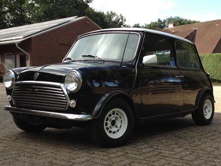

    hier noch meine 10":
  • howlowcanyougo
    Ich kenne Deinen Mini und die Felgen. Die rausgeschliffenen Bezeichnungen geben keinen Ärger?
    Deine Erfahrung mit dem Klarlack ist der Grund warum ich den nicht möchte. Mein erster Satz wird sicherlich nicht so schön, wie Deiner, aber Übung macht ja den Meister. :D
  • @ biz,
    bisher keine Probleme...der Dekra Prüfer kennt meinen Mini schon seit viiiiielen Jahren...:)
    ich kann mich gut daran erinnern, dass es früher nicht unüblich war dass die Bezeichnungen innen an der Felge angebracht wurden.
    (Ich selbst hatte mehrere Sätze Revolution-Felgen die so gekennz. waren)
