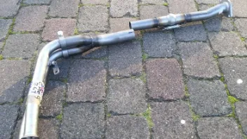

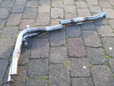

  • Muss bei meinem 1275er Vergaser von 1992 mit U-Kat die Krümmerverbindung und das Zwischenrohr tauschen.
    Fraglich ist für mich aber noch, ob die auf dem Bild gezeigten Teile auch die richtigen Komponenten sind...
    Es handelt sicvh um das sog. "Downpipe" und das Verbindungsrohr mit Kugelgelenk.
    Sicher bin ich mir deshalb nicht, da ich audf unterschiedlichen Ersatzteilanbieterseiten unterschiedliche Aussagen zu den gezeigten Teilen gesehen habe.
    Einerseits scheint man damit die Verbindung ab dem Krümmer bis hin zum Katb realisieren zu können. Andererseits habe ich auch eine Beschreibung gesehen, dass diese beiden Teile für den 1.3i sein sollen.....
    Also wie nun wirklich?
  • Bild noch nicht freigeschaltet :headshk:
    Aber: Für den Vergaser gibt es meines Wissens nach kein Maniflow "Sporthosenrohr" wie es das für den SPi gibt ;)
    Der Vergaser-Krümmer hat zum Hosenrohr keinen Flansch mit Flachdichtung sondern ist mit 2 Schellen verbunden.
    Grundsätzlich kannst du aber das SPi-Hosenrohr mit Kugelgelenks-Verbindungsrohr auch beim Vergaser verwenden, wenn du auch den oberen Gusskrümmer des SPi verwendest.
    Den hätte miniwilli wohl im Angebot.

  • Aber: Für den Vergaser gibt es meines Wissens nach kein Maniflow "Sporthosenrohr" wie es das für den SPi gibt ;)
    doch gibt es... Unterscheidung auch ohne Bild ganz einfach
    Vergasercooper: zwei oben entwas unterschiedlich lange Rohre mit klassischer Schellenbefestigung zum Gußkrümmer (wie beim 1000er)
    Spi: richtige Flanschplatte mit 3 Schrauben zum Gußkrümmer...
  • doch gibt es... Unterscheidung auch ohne Bild ganz einfach
    Tatsächlich :eek::D
    Gibbet auch für´n Gaser ;)
    http://www.minispares.com/product/Classic/Exhaust_and_manifold/Exhaust/Exhaust/C-AEG370.aspx?110201&ReturnUrl=/search/classic/downpipe.aspx|Back%20to%20search
    War mir irgendwie "entfallen" :rolleyes:;)

    All right, wenn das Bild freigeschaltet wurde, dann passt das mit diesem hier tatsächlich überein:
    http://www.minispares.com/product/Cl...%20to%20search
    und das in dem link angegebene Zusatzteil ist dann genau das Kugelgelenkröhrchen ;)
