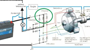

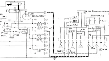

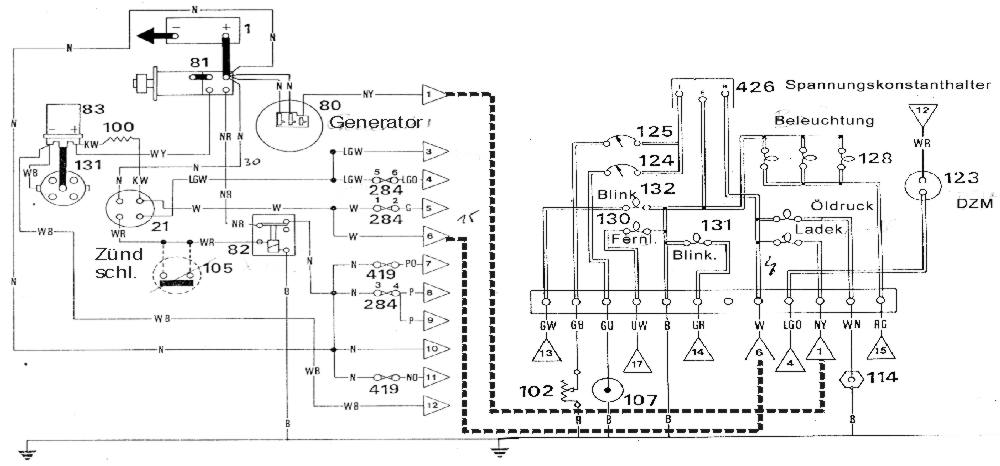

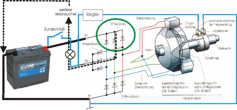

  • Hier ist die Schaltung, die habe ich aus 2 Scans zusammengesetzt. Dazu noch einmal eine Prinzipskizze, damit der Defekt verständlich wird. Da sich die Elektrik beim Mini mehrfach geändert hat, kann es aber sein, daß das nicht 100%ig mit Deiner Version übereinstimmt. Aber das Prinzip dürfte immer dasselbe geblieben sein. Die Ladekontrolle liegt zwischen den Klemmen 15 (Zündung) und D+ (Dynamo Plus - das ist die Hilfsspannung, die durch die Erregerdioden gebildet wird). Bei stehendem Motor und eingeschalteter Zündung fließt der Strom wie mit den blauen Leitungen gezeigt, also von Plus Batterie über Zündschloß und Ladekontrolle zum Generator und da drin über Regler und Erregerwicklung an Masse. Läuft der Motor, wird in den Wicklungen Spannung induziert, dadurch liegt an D+ eine Gleichspannung (typisch 13,5 ... 14,5V), somit geht die Ladekontrolle aus (was aber nicht unbedingt heißen muß, daß nun auch die Batterie geladen wird, der Name ist irreführend!)
    Wenn sie aber bei stehendem Motor leuchtet, kommt eigentlich nur der Strompfad in Frage, der mit der schwarzen Strichellinie angedeutet ist. Fazit: Mindestens eine Plusdiode (grün eingerahmt) ist durch.
    Das ist mit dem Tausch des Reglers aber nicht getan, weil diese Dioden im Inneren des Generators liegen. Die kann man zwar wechseln, aber Dein Generator gehört in die Hand eines Experten, denn durch die kaputte Diode können Folgeschäden in der Wicklung eingetreten sein, da muß geprüft werden.
    Auch würde ich nach der Ursache für die kaputte Diode forschen, die fliegen gern bei einem Lastabwurf durch (plötzliche Unterbrechung einer Leitung, die größeren Strom führt), also überprüfe alle Leitungen zur Batterie, vor allem das Massekabel oder zieh zur Sicherheit gleich ein zweites. Original ist die Masseverbindung am oberen Knochen, dort bricht ganz gern mal die Schraube, was von außen nicht so einfach festzustellen ist, aber dabei wird die elektrische Verbindung unsicher.
