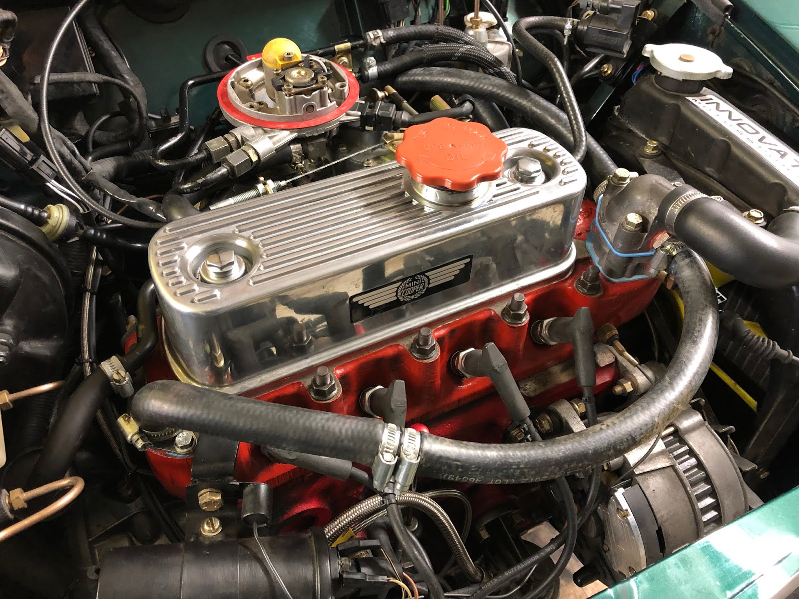

In diesem Zuge habe ich dann auch noch eine alte Felge als Ersatzrad rekrutiert.Außerdem habe ich dem Motor noch eine Hochhubkipphebelwelle spendiert.
Das Ziel für den Sommer ist es nun die Motorsteuerung entsprechend anzupassen/abzustimmen. Das Serienmäßige Steuergerät kommt mit dem aktuellen Setup nämlich an seine Grenzen und ich sehe hier noch Optimierungspotential.

Nachdem der Motor nun einige Veränderungen erfahren hat wurde es Zeit das frei programmierbare Steuergerät einzubauen und den Mini damit sauber abzustimmen. Dieses Steuergerät hatte ich bereits schon mal im Einsatz als der Motor noch der Serie entsprach und zur Fehlersuche bei der Inbetriebnahme nach der Restauration.
Im Mini habe ich dazu eine Breitbandlambdasonde verbaut worüber ich bisher auch sehen konnte, dass das Gemisch teilweise etwas fetter sein dürfte.
Also wurde das alten Netbook angeschlossen damit gleich mal ein paar Runden gelogged.
Zuhause am PC wurden die aufgezeichneten Daten dann analysiert und das Kennfeld entsprechend geändert.
So wurden nun einige Optimierungsschleifen gedreht.
Nach den ersten Anpassungen läuft der Motor richtig sauber und auch deutlich besser als mit originalem Steuergerät. -

Nachdem das Getriebe über den Winter umgebaut wurde habe ich die Antriebseinheit wieder in den Mini eingebaut.
Da der Motor für den Umbau geöffnet wurde, haben wir die Gelegenheit gleich genutzt um den Motor so weit wie sinnvoll zu Begutachten. Alle betrachteten Stellen sahen aber noch gut aus.
Außerdem wurde in der Zwischenzeit der Ansaugkrümmer noch etwas bearbeitet und der zusätzliche Kühlmittelabgang vom Zylinderkopf der seither über den Ansaugkrümmer zur Wasserpumpe führte direkt in den Kühlerzulauf verlegt, etwas Dämmmaterial hinter das Armaturenbrett gepackt und die Wegfahrsperre ausgebaut.
Auch ganz interessant was man bei einem Ausbau der Motoreinheit noch so nebenbei entdeckt:- Aufgeschweißtes Maniflow-Schild auf dem Abgaskrümmer war locker, was die Klappergeräusche bei bestimmten Drehzahlen erklärt. Hier habe ich das Schild einfach entfernt.
- Knuckle Joint vorne oben rechts etwas zu locker. Wurde neu eingestellt.
- Lambdacontroller im Motorraum locker da Kabelbinder zur Befestigung abgerissen. Daher kamen wohl die Klopfgeräusche.
