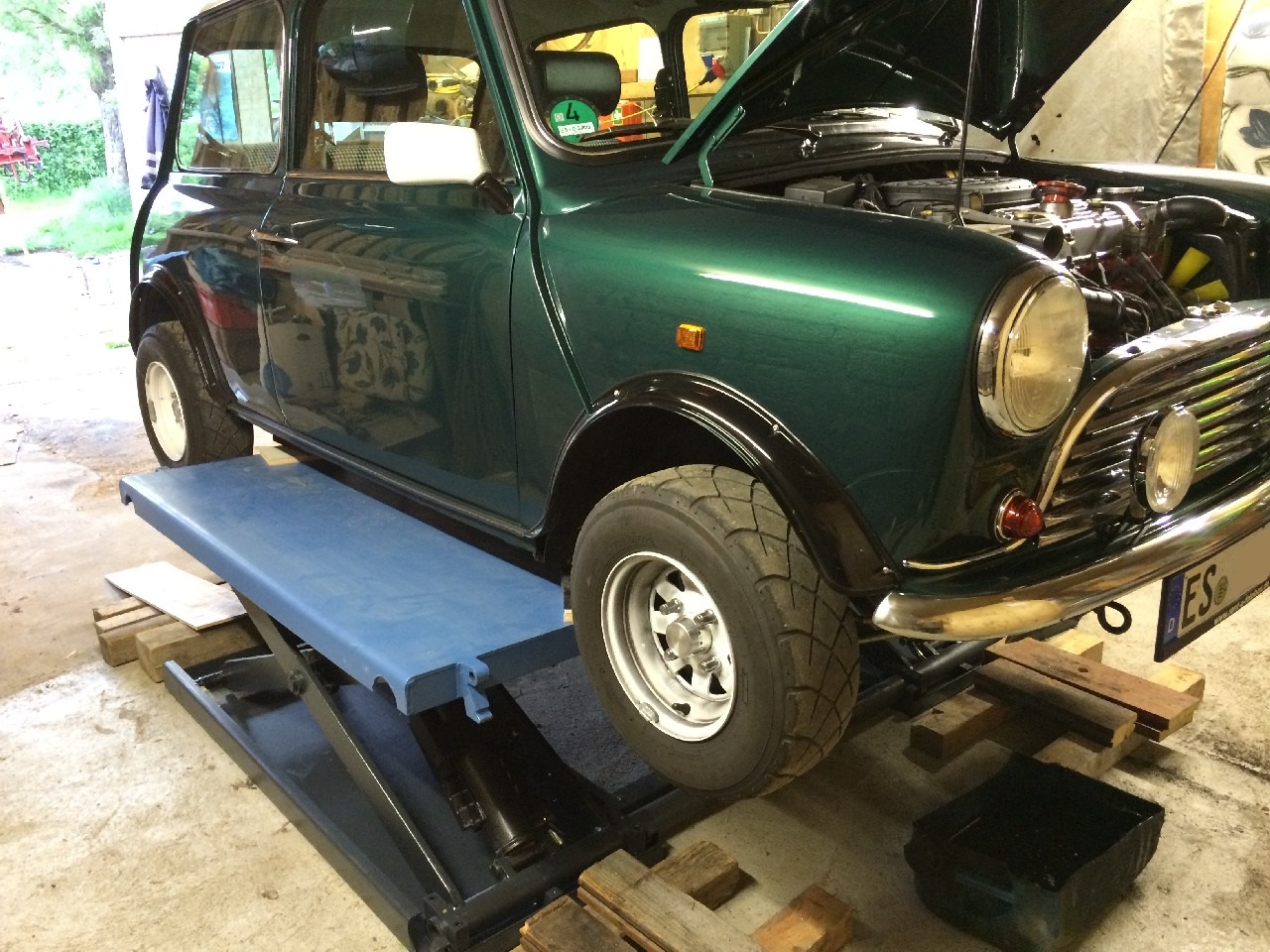

  • Das Restaurationsobjekt ist mein Mini SPI Baujahr 1996.
    Den Mini habe ich damals (2007) mit ca. 68tkm gekauft. Mittlerweile stehen 130tkm auf der Uhr.
    Leider ist Rost auch eine der größten Schwachstellen an meinem Mini. Mit dem TÜV gab es bisher keine Probleme allerdings stört mich der Rost der optisch gut zu sehen ist schon längere Zeit. Da ich auch vor habe in Zukunft weiterhin Mini zu fahren habe ich mich dazu entschlossen den Mini zu restaurieren.
    Hier ein paar Bilder vom Ausgangszustand:

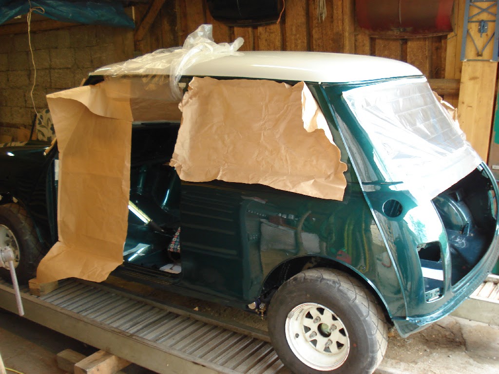

  • um an der Karosserie besser Arbeiten zu können wurde zunächst ein geeigneter Transportwagen gebaut und der Mini darauf gesetzt.
    Anschließend wurden sämtliche Anbauteile wie vorderer und hinterer Achsrahmen, Lenkung, Benzin-, Bremsleitungen, Kabelbaum und weitere Kleinteile entfernt.

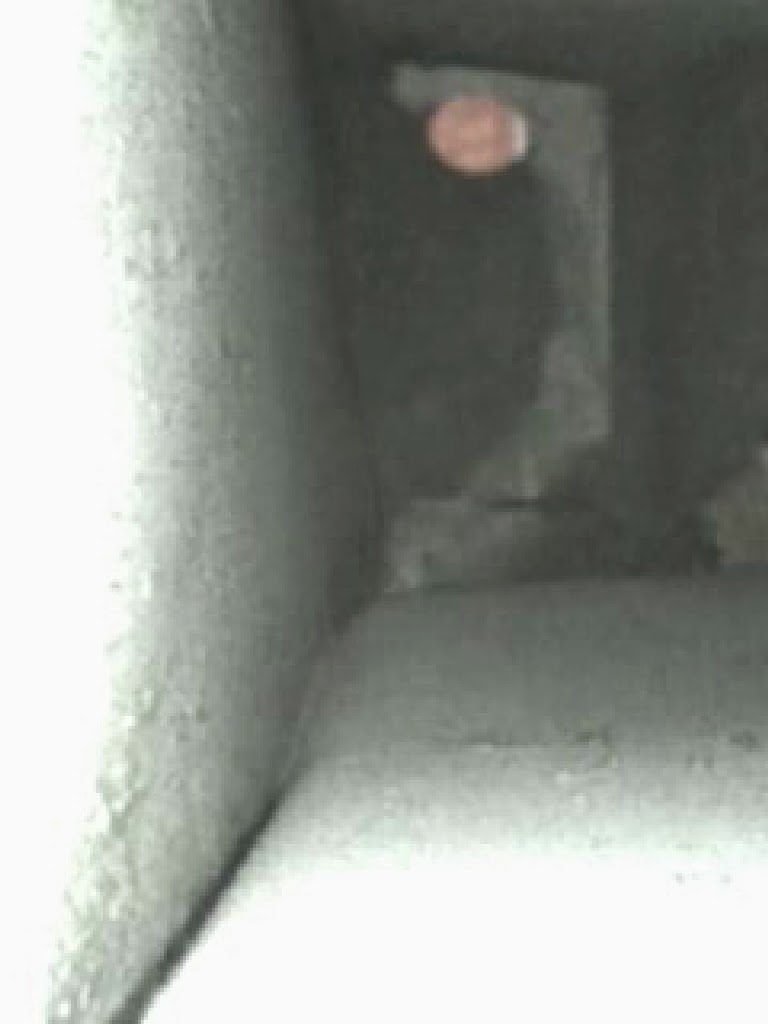

    Als Vorbereitung dazu habe ich zunächst mal den kompletten Unterbodenschutz entfernt. Dazu habe ich den Mini auf die Seite gelegt um angenehmer Arbeiten zu können.
    Anschließend noch die Außenschweller abgenommen um den Holraum dahinter auch komplett Strahlen zu können. Die Hohlräume sahen noch recht gut aus. Allerdings ist an den Schwellerenden und Bodenblech vorne deutlicher Rostbefall zu sehen.
    Habe auch mit dem Gedanken gespielt die Front fürs Strahlen abzunehmen. Da diese jedoch noch sehr gut aussah habe ich diese dran gelassen.
    Mittels LKW ging's dann ab zum Strahlen
  • Es ist soweit. Der Mini wurde gestrahlt!
    Im Prinzip kamen keine böse Überraschungen zum Vorschein. Die nun deutlich ersichtlichen Stellen haben sich schon während dem Auseinanderbau und entfernen des Unterbodenschutz angedeutet. Einzig die Stelle um den Seitenblinke im linken Kotflügel habe ich so nicht erwartet. Aber seht selbst:

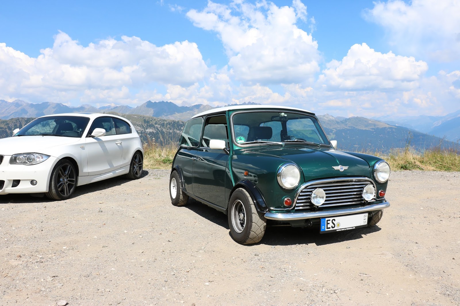

  • Den Zustand solltest Du optisch wieder anstreben, finde ich. Das sieht lecker aus, was Felgen (die mag ich) und Verbreiterungen angeht. Vielleicht noch die Spiegel tauschen, die weissen sehen immer so nach 'nachträglich angebaut' aus. Aber das ist latürnich Geschmackssache....:)

    Werde versuchen den Look des Minis bis auf paar Kleinigkeiten beizubehalten da er mir so ganz gut gefällt.

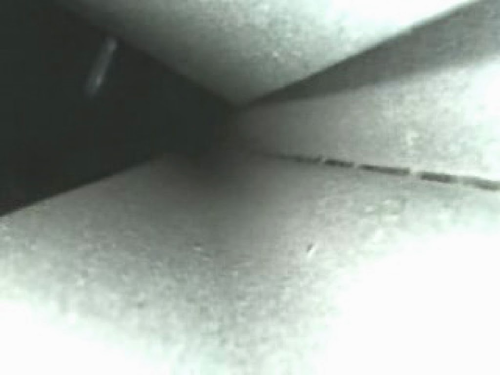

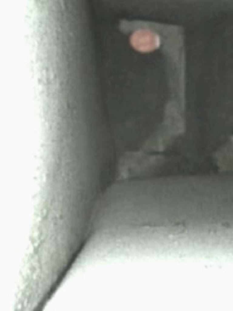

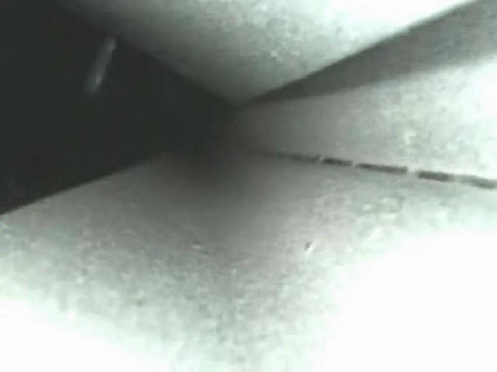

  • So, es ging endlich mal wieder weiter.
    Zunächst wurde die blanke Karosserie mal wieder auf die Seite gelegt um besser an die Schweller zu kommen.

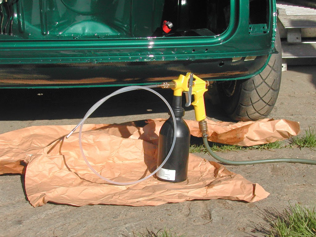

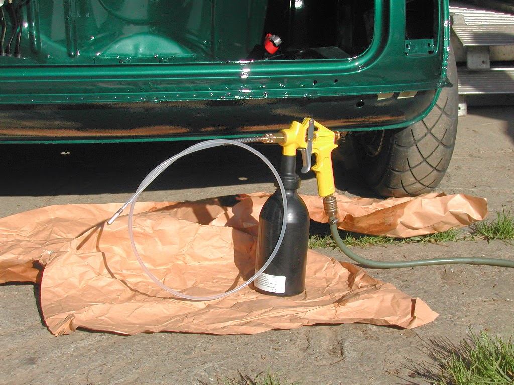

    Ich habe mich dazu entschlossen vor dem Grundieren sämtliche Falze und Blechüberlappungen mit Owatrol zu versiegeln um den Falzrost so gut wie möglich zu stoppen. Daher wurden zunächst alle Falze und Blechüberlappungen am Schweller und Unterboden damit getränkt.
    Das Zeug ist echt genial zu verarbeiten da es wirklich fast überall hin kriecht. Wenn es jetzt noch so effektiv wirkt wie versprochen, dann hat sich der Aufwand allemal gelohnt.
    Die bisherigen Arbeiten wurden alle bei meinem Onkel in der alten Scheune durchgeführt. Mittlerweile ist es dort allerdings sehr frisch geworden und somit unangenehm zu arbeiten. Daher habe ich mir vorübergehend einen wärmeren Stellplatz organisiert.
  • Naja, jeder wie er will. Ich halte persönlich nichts von Rostumwandler, Owatrol, Fertan oder wie auch immer. Bin gelernter Karosseriebauer/Lackierer und auf solche "Hilfsmittel" habe ich noch nie zurüuckgreifen müssen. Jedoch hatte ich schon des öfteren das Pech, dass Kunden schon "Vorarbeit" mit solchen Produkten geleistet haben... Da hat man am Ende nur Ärger mit. An deiner Stelle hätte ich einfach 2K Etchprimer, 2K HS Grundierfüller und anschließend den Unterboden/Motorraum/Kofferraum/Innenraum in einem Rutsch mit Decklack überzogen.... Spart viel Arbeit Geld und Nerven.
    Aber Grndieren solltest du wirklich mal in Angriff nehmen :)
    Gruss Daniel

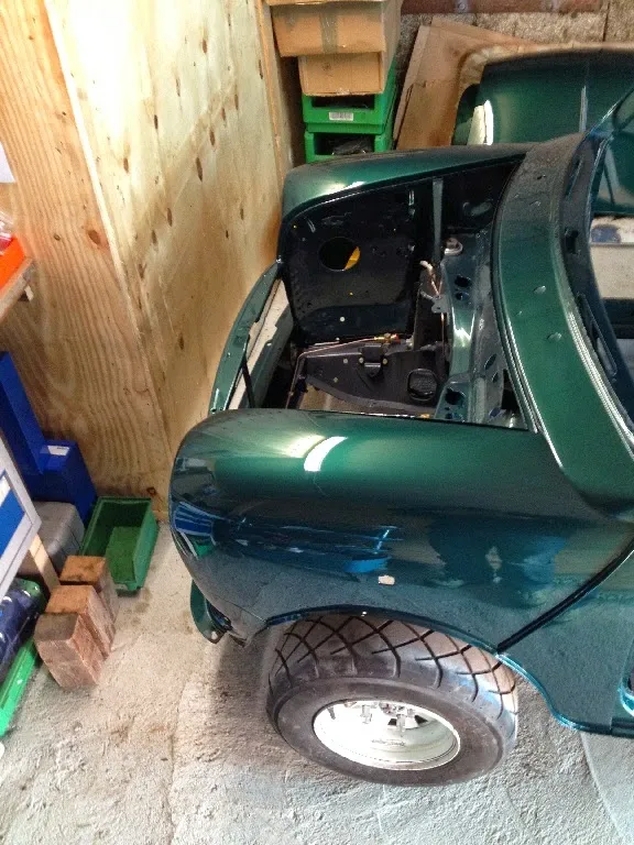

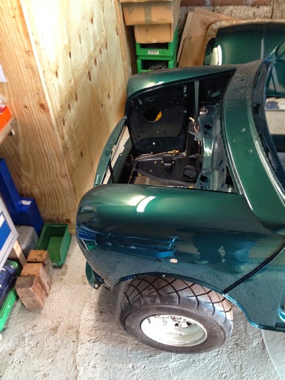

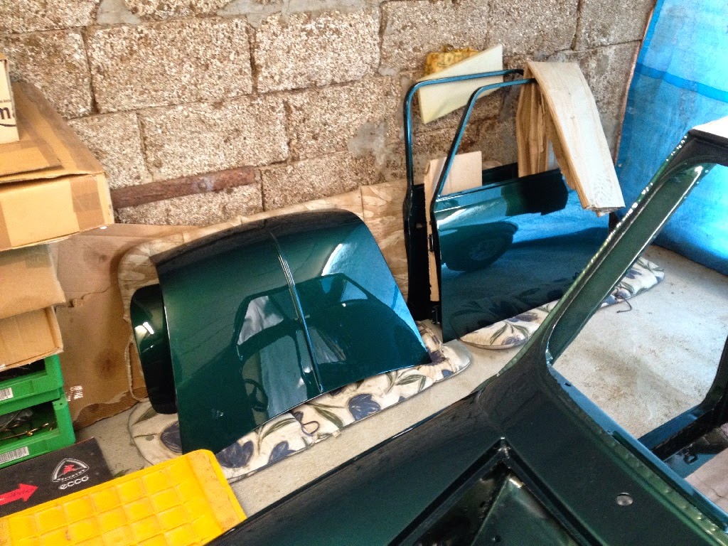

  • Wie so oft kommt es anders als man denkt!
    Eigentlich habe ich mich ja nur intensiver damit beschäftigt was eine komplett neue Karosserie kostet um einen Überblick zu haben, ab wann sich das richten einer „alten“ Karosse nicht mehr lohnt.
    Dabei bin ich auf ein gutes Angebot gestoßen und habe kurzerhand eine komplett neue Karosserie bestellt.
    Diese ist zwar alles andere als günstig aber dafür wirklich wie neu und rostfrei!
    Daher wird mein Mini nun mit der neuen Karosserie aufgebaut. Die bisherige Karosserie in die ich ja schon etliche Stunden (und Aufwände) investiert habe werde ich trotzdem erst mal weiter vorantreiben und vermutlich erst mal behalten, soweit ich einen geeigneten trockenen Platz dafür finde.
    Daher habe ich dieses Wochenende die Restlichen Blechspalte und Überlappungen behandelt um dem Ziel eines komplett rostfreien Minis so nah wie möglich zu kommen.
    Als nächsten Schritt steht dann endlich die Grundierung an. Zuvor darf das Owatrol Öl aber ein paar Tage wirken und trocknen.
