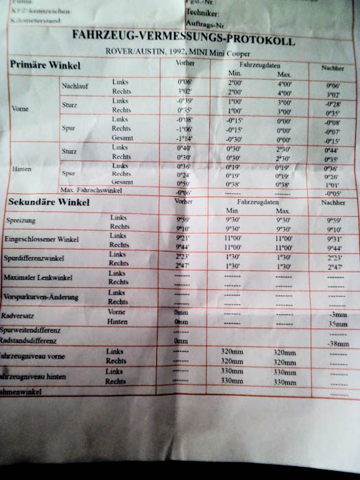

  • ich komme soeben von der achsvermessung zurück....
    trotz einstellbarer zugstreben hat sich garnichts im nachlauf getan....ich stehe vor einem rätsel....spur wurde eingestellt und sturz hat sich auch etwas verändert....
    ist das ein bekanntes phänomen?

  • ich habe beim achsvermessen zugeschaut und es hat sich nur die spur verändert als an der zugstrebe gedreht wurde...
    da sieht man mal wieder die Unfaehigkeit des Bedieners des Messtandes.
    Bei einigen Messtaenden wird nur einmal beim Hochfahren des Messtandes der Istwert des Nachlaufes angezeigt. Ein Verstellen des Nachlaufs wird erst wieder nach erneuten starten des Messtandes angezeigt.;)
    Heisst der Bediener Hat wohl noch nie im Leben an diesem Stand bei einen Fahrzeug den Nachlauf eingestellt.
    Hatte mal das selbe Problem und es sogar dem Bediener erklaert, was er mir aber nicht glauben wollte. Musste dann zu nem anderen Reifenhaendler fahren wo faehigerere Leute gearbeitet haben.
    Gruss
    Holger

  • .....die spurvermessung ist nach neuster technik passiert.....an jedem reifen wurden spiegel und sensorrn angebracht und über funk wurden dann in echtzeit die Veränderungen angezeigt.....kann es denn noch einen anderen grund geben wieso sich am nachlauf nix getan hat ....?
    wie schon beschrieben, ganau dasselbe Problem hatte ich bei einem neuem Messstand mit Funk, pipapo... auch.
    Wuerde der Vermesser den Messstand noch einmal neu hochfahren wirst Du die neuen aktuellen Werte fuer Deinen Nachlauf sehen. Dass was in Deinem Protokoll steht wird schon nicht mehr stimmen wenn er an den Zugstreben verstellt hat.
    Viele neue Messtaende sind nicht dafuer ausgelegt den Nachlauf einzustellen, da bei normalen Autos nicht einstellbar. Der Wert wird nur einmal beim hochfahren des Systems errechnet
    Am besten noch einmal mit dieser Erklaerung zu dem Reifenhaendler fahren und neu messen lassen. Ich wette der Nachlauf Wert ist nichtr mehr derselbe wie beim ersten mal messen
    Gruss
    Holger
    Realität ist eine Illusion, die durch den Mangel an Alkohol hervorgerufen wird
  • vielen dank für die tipps und informationen....es hat gottseidank nicht die welt gekostet und am samstag schaut sich mein mechanikerkolleg die sache nochmal an....
