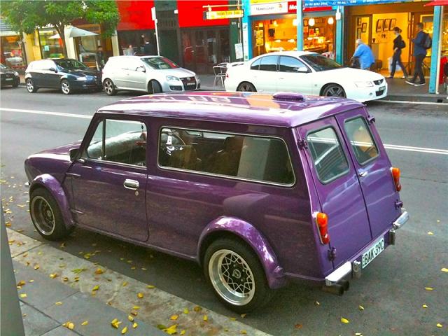

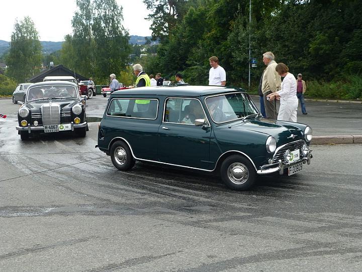

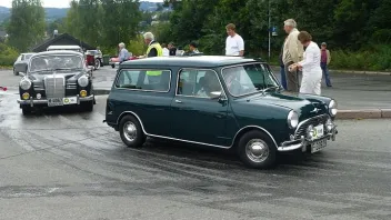

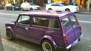

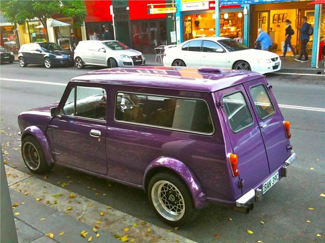

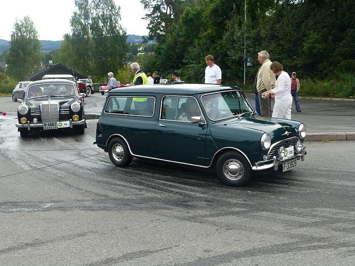

  • Hi zusammen,
    mir stellt sich folgende Frage:
    Was ist original ausgeliefert worden?
    Im Anhang seht ihr zwei MINI Vans? Traveller?
    Auf jeden Fall mit langer Scheibe hinten, kein Blechteil, aber auch kein Schiebefenster hinten.
    1. Wenn es diese Scheibe hinten original gab, dann mit Keder wie bei dem lilanen oder mit Rahmen (wenn ich das richtig sehe) wie bei dem grünen?
    2. Dann habe ich schon Bilder gesehen, wo eine feste lange Scheibe hinten ist, trotzdem aber die senkrechte Versteifung wie im MINI Van. Selber umgebaut?
    Ich hoffe Ihr wisst was ich meine... Wenn Ihr einen Tipp habt wo ich es nachlesen kann, nehm ich auch diesen gerne.
    3. Diese MINIs mit der langen Scheibe hinten, hatten die immer Sitze hinten oder gab es die auch mit Ladefläche und Scheibe, oder waren diese dann immer geschlossen?
    Fragen über Fragen... :)
    Liebe Grüße,
    der Christian
    PS.:Wo bekomme ich diese Scheibe?
  • Huhu,
    die Bilder sind zwar noch nicht freigeschaltet, aber viell. kann ich dazu schon
    etwas sagen.
    Es gibt einige Vans, die auf Scheibe umgebaut wurden, das sind dann diejenigen, die nur eine (1), ungeteilte Scheibe haben, mit dem dicken Gummikeder.
    Was Du da beschreibst ist mir unbekannt und erscheint unlogisch.Wahrscheinlich nur ein optischer Gag
    Siehe 1. Und VANS haben serienmäßig keine Rückbank, sind Fensterlos (soweit mir bekannt) und VANS sind serienmäßig mit einer Ladefläche versehen.
    LG, Ide

  • Moin allerseits,
    als ich meinen Van gekauft habe, hat mich das Thema auch beschäftigt. Mit Hilfe von meinem guten Freund Stefan :) habe ich folgendes heraus gefunden.
    Den Van, also mit durchgehender Ladefläche (ca. 130 cm) ohne Rückbank, gab es offenbar in Europa nur geschlossen, d.h. ohne lange Seitenfenster. Wenn solche verbaut waren, wurde dies wohl von den Händlern oder anderen Firmen nachträglich eingesetzt. Irgendwo in den Tiefen des Internets hatte ich gelesen, das es die Fenster in Australien auch als Option vom Werk gab. Man konnte den Van dort also gleich so ordern.
    Für den Van gab es Umbausätze für eine (klappbare) Rücksitzbank. Allerdings muss hierfür die Ladefläche im vorderen Bereich gekürzt werden. Sonst ist nix mit Beinfreiheit, denn sie stößt praktisch an die Sitze an. Wenn ich das richtig verstanden habe, war dieser Umbau aus steuerlichen Gründen in GB beliebt. Es gibt auch ein schönes Bild in einem Mini Buch, wo zwei Damen auf eben solcher Bank sitzen, die Blechseiten aber keine Fenster haben. War bestimmt nicht so gemütlich...
    Den Traveller gab es meines Wissens nur mit hintere Bank und Seitenscheiben. bei denen gab es aber wohl Unterschiede (Schiebefenster etc).
    Zur Frage, wo man solche Scheiben bekommt. Habe ich mich auch schon mal gefragt, falls es mal Bruch gibt. Ich würde mal bei den üblichen Verdächtigen nachfragen (Carglas etc) die Scheiben sind (zumindest bei meinem) völlig plan. Sollte kein unüberwindbares Problem darstellen.
    Soweit so gut
    Jan
