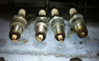

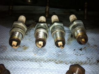

    Kann mir einer sagen was mit meiner Verbrennung los ist ? Das ist mein erster Mini den ich zerlege und bislang noch keine Erfahrung mit Mini Motoren. Es handelt sich um einen Motor mit einer Single Point einspritzung. 3 Zylinder laufen zu mager und einer etwas zu fett. Hatte vllt an Lambda Sonde oder Einspritzung gedacht das da irgentwas defekt ist.
    gruß Christian:thumpsup:

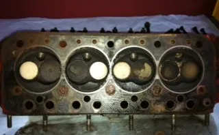

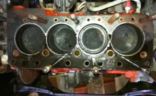

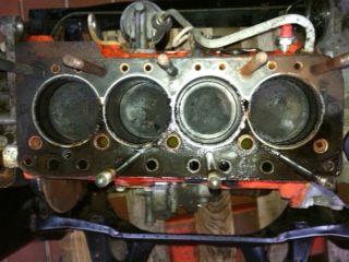

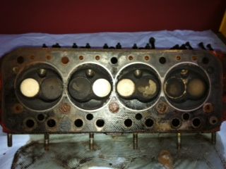

  • Also ich habe den Mini vor 2 Monaten in Holland gekauft. Laut vorbesitzer war der Motor nie auseinander und die Wartungen wurden gemacht. Welches Öl drauf war kann ich leider nicht sagen da die Holländer es nicht so genau nehmen mit den Service Heften. Die Laufbahnen haben leichte Schleifspuren sind aber glatt und haben keine Riefen. Die Kolbenböden von Zylinder 1 und 2 waren sauber und ohne Rußablagerungen. Kolben 3 und 4 sind stark verußt. ( zylinderfolgen von Links nach Rechts wenn man vor dem Motorraum steht richtig? Heisst ja eigentlich das der erste Zylinder gegenüber der Kraftabgebenden Seite ist ob es bei mini so ist weiß ich nicht???)
    Motor hat 80000Km gelaufen

    Wenn er dann wieder verbaut ist und läuft werd ich nochmals die Zündkerzen kontrollieren. Und dann erst auf das Problem eingehen oder hast du einen besseren Vorschlag Andreas?
