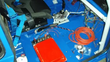

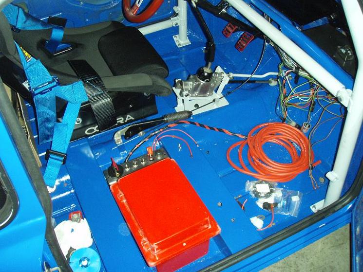

    bin schon seit längerem dabei, mir einen kleinen "spassrenner" aufzubauen.
    Jetzt bin ich nicht sicher, wie genau ich die Batterie am besten im Innenraum befestigen soll.
    Ich werde auf jeden Fall weiter eine KFZ Nassbatterie verwenden und diese in einem dieser roten Batteriekästen im Innenraum unterbringen.
    Ich würde mir aus Stahl-L-Profilen einen Rahmen schweissen, in den die Batterie genau reinpasst. Den Rahmen dann in die Batteriebox rein und beides zusammen amit dem Fahrzeugboden verschrauben. Ich meinte gelesen zu haben, dass M10 Schrauben nötig sind.
    Dann die Batterie am Stahlrahmen noch mit Metallbügeln befestigen, Deckel drauf und diesen mit einem Band festzurren.
    Bin ich mit meiner Idee auf dem richtigen Weg? Was meint Ihr BCT Profis dazu?

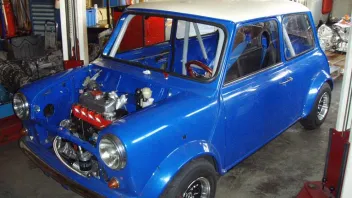

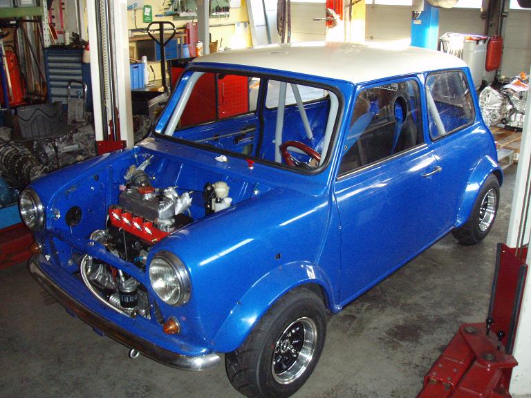

    PS hier noch zwei Bilder des Minis
  • Das DMSB Handbuch ist zum Thema Batterie sehr gesprächig - vorallem für die unterschiedlichen Gruppen gibt es verschiedene Regelungen...
    Beispiel DMSB Handbuch 2012 Seite 33.
    "Für den Fall, dass die Batterie von ihrem ursprünglichen
    Platz verlegt wird, muss die Befestigung an der Karosserie
    aus einem Metallsitz und zwei Metallbügeln mit Isolierbeschichtung
    bestehen; das Ganze ist mittels Schrauben
    und Muttern am Boden zu befestigen. Zur Befestigung
    dieser Bügel sind Schrauben mit einem Durchmesser von
    mindestens 10 mm zu verwenden.
    Alternativ zu den Metallbügeln sind auch zwei an den
    seitlichen Kanten der Batterie verlaufende Winkelprofile
    aus Stahl oder Aluminium mit einer Mindeststärke von 3
    mm oder zwei quer über die Batterie verlaufende Metallbänder
    (keine Lochblechbänder) mit einer Mindeststärke
    von 3 mm zulässig. Diese Winkelprofile bzw. Metallbänder
    sind mindestens mit je zwei M10-Gewindebolzen am
    Fahrzeugboden zu befestigen. Des Weiteren sind auch
    Batteriekästen aus Stahlblech mit mindestens 2 mm Materialstärke
    und Batteriekästen aus Aluminiumblech mit
    mindestens 3 mm Materialstärke zugelassen. Diese sind
    inklusive Deckel mit mindestens vier M10-Schrauben an
    der Fahrzeugkarosserie zu befestigen.
    Zwischen den einzelnen Schrauben und dem Karosserieblech
    sind Unterlegscheiben von mindestens 3 mm
    Dicke und 20 cm2 Oberfläche vorzusehen....."

  • ... Batterie am besten im Innenraum befestigen ...
    Zum WIE hat Sebstian Dir ja schon was geschrieben. Denk aber nochmal über das OB nach. Eigentlich ist der originale Einbauort gar nicht schlecht. Zumal Du mit den ganzen Eisenteilen, die Du verwenden musst / willst vom Gewicht her kaum einen Vorteil erzielst.
    Willst Du mit dem Mini auch im Wettbewerb aktiv werden?
