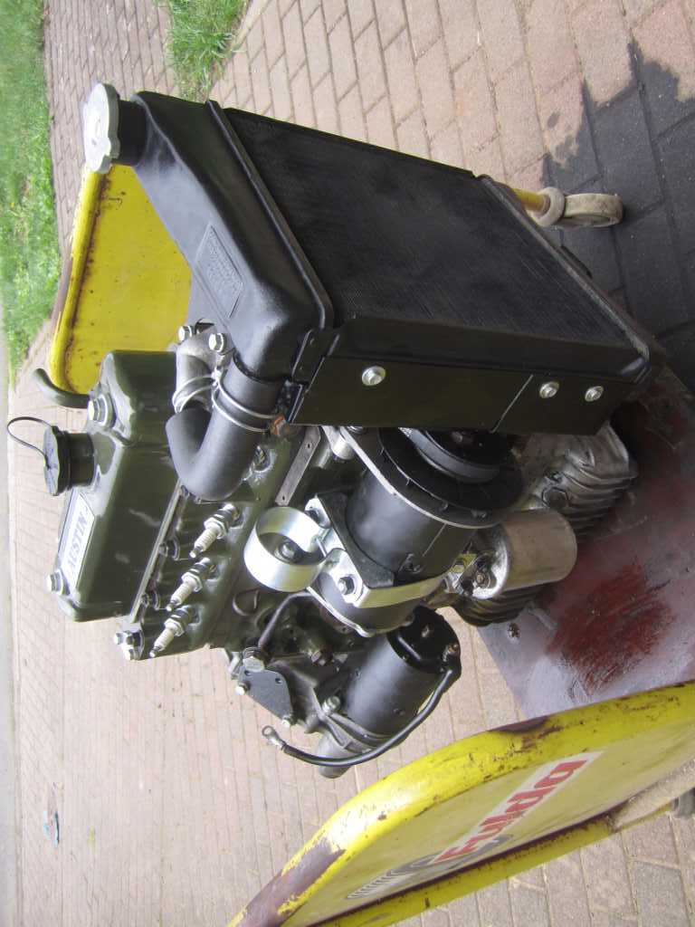

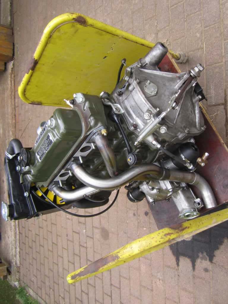

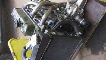

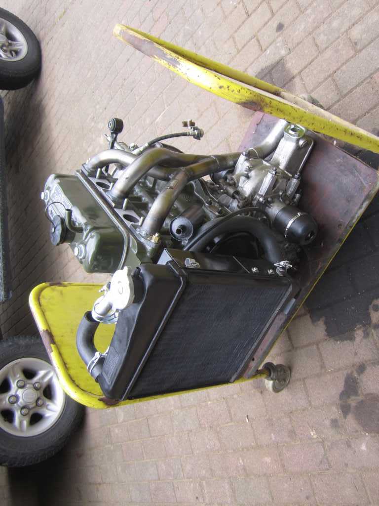

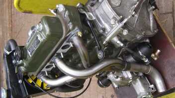

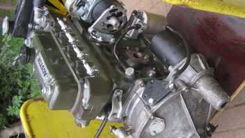

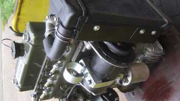

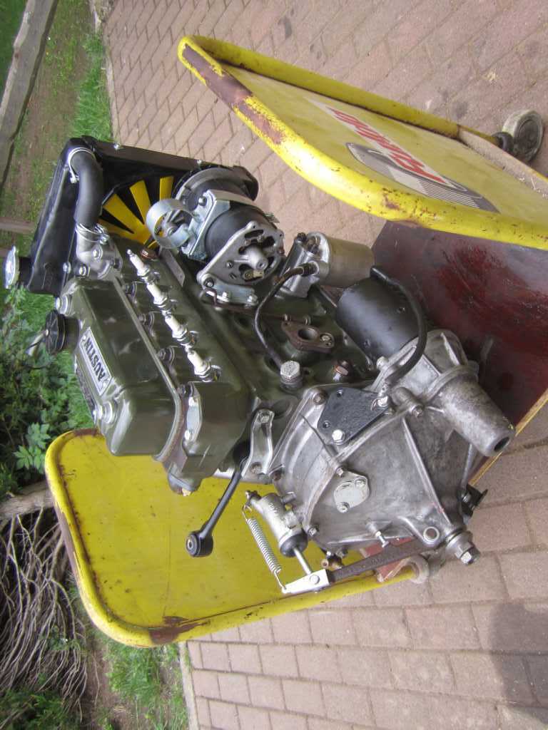

So, durch genug andere Projekte ging es am Moke nicht ganz so voran wie es geplant war.
Aber der Motor ist nun fertig für den Einbau...ein paar Kleinigkeiten fehlen noch, aber rein kann er schonmal...

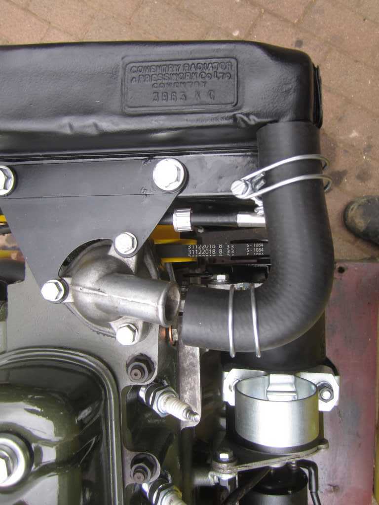

Für den Kühlerschlauch am Thermostat finde ich nichts passendes. Die Silikonschläuche scheinen länger, aber die sehen nicht besonders toll aus...hat jemand ne Idee wo ich einen passenden Schlauch her bekomme?

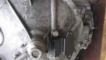

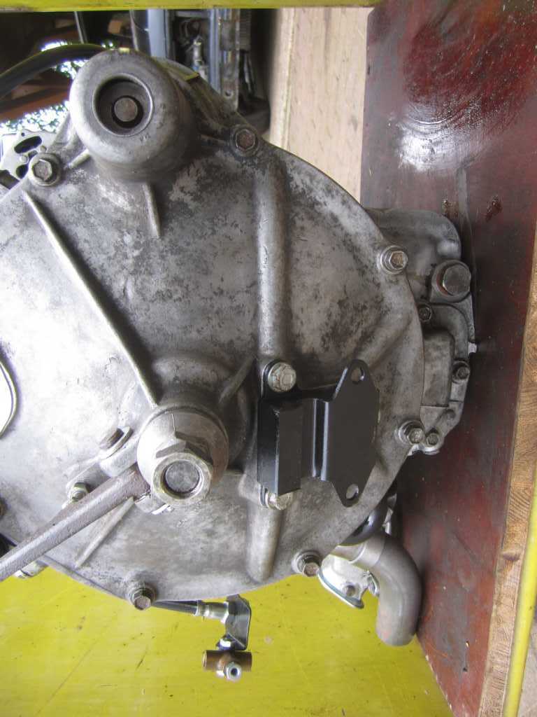

An welcher Schraube wird das Massekabel am Kupplungsdeckel angeschraubt? Für die Funktion ist es ja egal, aber würde gern die "orginale" Positon nutzen.
Der obere Kühlerschlauch vom SPi sollte passen... http://www.minispares.com/product/Classic/Cooling_heating/GRH1212.aspx?07&ReturnUrl=/product/Classic/C-GRH1212.aspx|Back%20to
Super, Danke :-)
