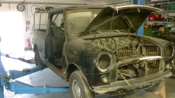

Hallo zusammen, ich beginne nun endlich mit der Restaurierung meines PickUps. Meine Frage: Darf ich, im Ausblick auf ein H-Kennzeichen, die alte 1-Kreisbremse durch ein 2-Kreissystem ersetzen? Wenn ja, gehen wir mal weiter: Wie sieht es mit Scheibenbremsen statt Trommeln aus?
VG
Frank

AndreasDa ist wohl was dran. Wie gesagt, ich hab da noch ein bisschen Zeit, jetzt gehts ertmal ans Blech.
Ich meld mich wenn es etwas neues gibt. Irgendwo werde ich dann auch ein paar Bilder einstellen.
Schönes Wochenende
Frank -
