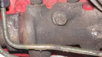

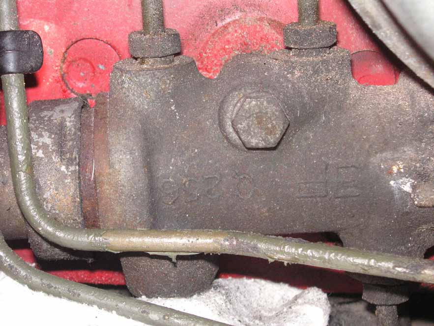

    Bremssattel/Bremsleitung war auch meine erste Vermutung. Hab aber nix undichtes erkennen können. Die Bremsflüssigkeit verschwindet auch nicht im BKV sondern tropft ab auf die Straße. Kann natürlich auch zwischen Zylinder und Behälter sein. Muß nochmal genauer nachschauen. Man sieht das ziemlich schlecht. Gibt es zwischen Behälter und Zylinder ne spezielle Dichtung?

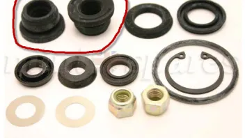

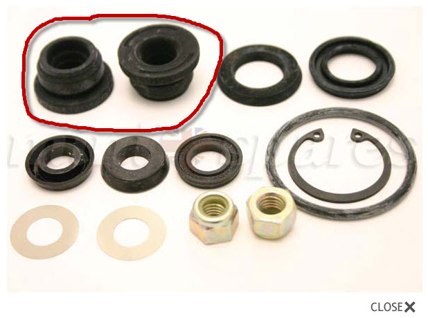

    zur frage, ja es gibt zwei dichtungsgummis siehe anhang...
    Bilder
    Gruss Andy

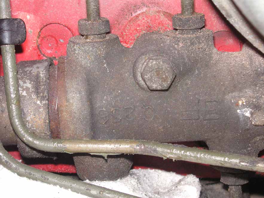

  • soo, ich hab gestern noch einmal genauer nachgeschaut. Habe den Wasserbehälter demontiert damit ich sehen konnte wo es feucht ist. BKV und HBZ sind dicht. Auch zwischen Behälter und HBZ ist alles ok. Allerdings hat wohl das Druckregelventil den Geist aufgegeben. Sieht alles recht nass aus unterhalb.
    Ich hoffe, dass nach Austausch und Entlüften wieder alles i.O. ist.

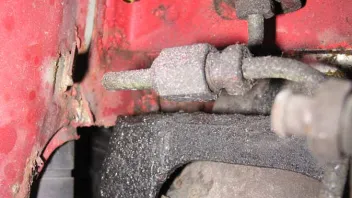

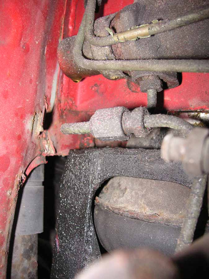

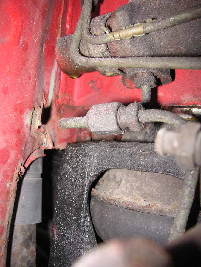

  • So, hab das Bremsdruckventil nochmal mit Bremsenreiniger gesäubert und dann mit der Bremse ein paar mal gepumpt. Ergebnis: auf der äußeren Seite des Ventils (Kotflügelseite) sammelt sich immer wieder Bremsflüssigkeit die dann abtropft.
    Muß an dem Teil selbst liegen. Anbei nochmal ein Bild auf dem man deutlich erkennen kann, dass an der Unterseite des Ventils ein Tropfen hängt und der Bereich darunter schon ganz feucht ist. Denke die Sache ist eindeutig, oder?
    Zumal die Bremsleitungen am Ventil einen dichten Eindruck machen.
    Also wieder was gelernt. Das Teil kann doch kaputt gehen.
    Danke für eure Mithilfe und die Tipps.
