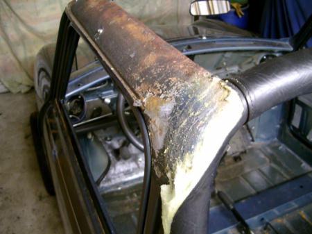

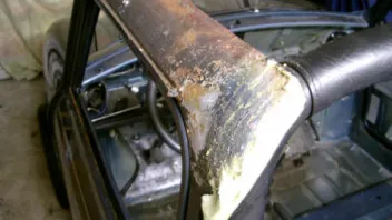

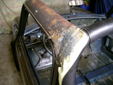

Jetzt das Problem, bekanntermassen reist das Blech im Dachbereich in Höhe des Überrollbügels, nach entfernen des Leders sahen wir ein völlig totes Blech.
Frage: Hat irgendeiner von euch ein original L&H in irgendwelchen Bereichen verstärkt???????
Schweller ,oder Innenseite Überrollbügel????
Würdet mir sehr helfen, damit es zügig an die Karosseriearbeit gehen kann, die Zeit drängt.

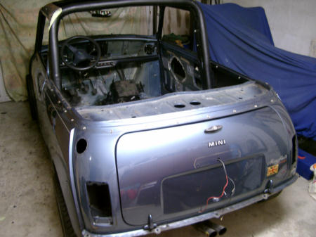

Wie gesagt, bauen einen zweiten L&H von meinem Freund OLLI auf, und bei diesem ist wie gesagt das ganze Dach gerissen, das Blech, nicht das Kunstleder!!!!!
Werden mal sehen, irgendwie werden wir den jetzt versteifen, dachte jemand vn euch hätte das gemacht.
OLLI's schwarzes L&H hatte nämlich genau die gleichen Risse.

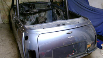

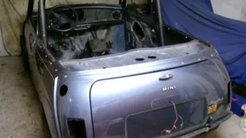

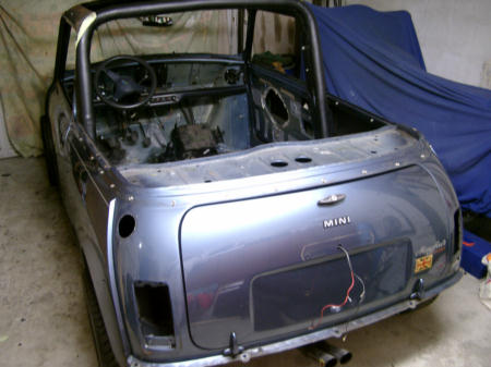

Hier noch ein Blick auf unsere neue Baustelle: -
Und noch ne Baustelle,

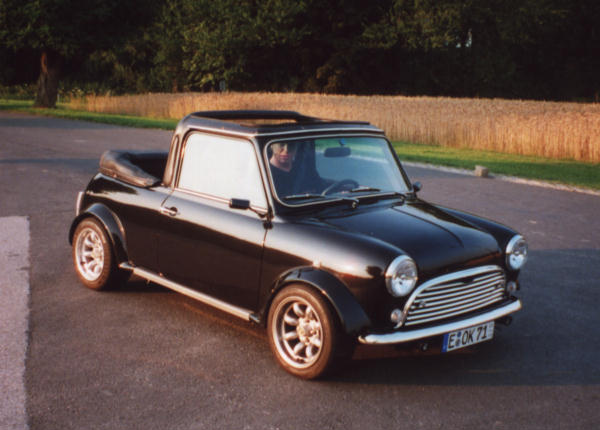

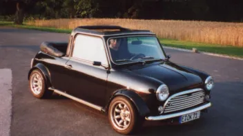

Ein RENNER für die BCT 2003. -

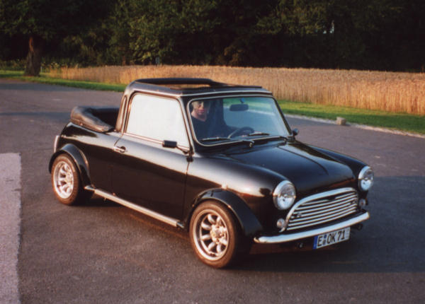

Und das ist olli`s,gott sei dank fertig.
