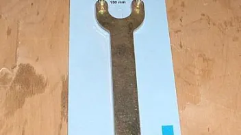

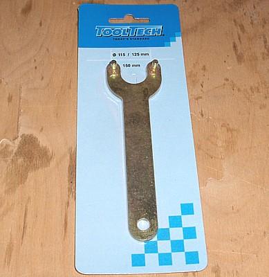

Jetzt meine Frage, gibt es für die Rahmenbozen
http://www.allbrit.de/etk_detail.asp…lnummer=21A1440
ein passendes Werkzeug zu kaufen?
Möchte dann im Winter die hinteren Rahmenlager komplett erneuern und es widerstrebt mir, die Rahmenbolzen mit ner Wasserpumpenzange zu vernudeln...
Ich wäre auch an einer Selbstbaulösung interessiert, nur kann ich so etwas nicht selbst fertigen, da die Maschinen fehlen... Material, 42CrMo4 rund, habe ich in mehr als ausreichend da. Falls sich also jemand findet der solch ein Werkzeug bauen würde, es könnten einige Werkzeuge verteilt werden...;)
