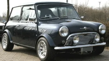

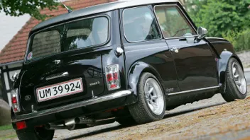

  • Hallo Andre,
    die Verbreiterungen vom Silverstone sind für die Felgen viel zu breit. An meinem 35th sind auch diese Verbreiterungen verbaut, die decken 7 x 13 vorne ET-4, hinten ET-8 ab. Die MSP3 sind wohl etwas schmaler.
    Gruß...Mini-Guido ;)

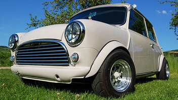

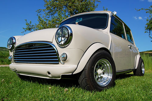

    :confused: wieso? Ich hatte MSP3 mit eckigen Stoßstangen verbaut. Die gehen vorn hinter der Stoßstange durch....
    und die MSP3 sind schon recht breit, allerdings wirklich schmaler als die Verbreiterungen vom Silverstone/Silverbullet. Ich hab damals damit meine 6x10ET0 abgedeckt...wenn auch knapp..
    Bild gibts hier zwar schon hundertmal....
