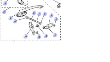

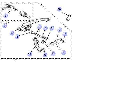

Plastiknippel einfach "mit Gefühl" nach aussen?Du musst den Bügel des Türgriffes (siehe Bild unten links) aushängen, dann kannst du den Türgriff herausnehmen.
Hallo Kasperl
Das hörte sich so einfach an. Könner machen das in 1 Minute.
Ich habe mich ne halbe Stunde amüsiert.
Das angehängte Bild von allbrit zeigt schön die Klammer Nr 13, die auf dem Bügel Nr.14 sitzt und das Gestänge des Türschlosses festhält. Oder umgekehrt.Mein Werkzeug war ein Schaschlikspieß mit 1cm umgebogener Spitze.
