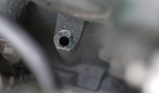

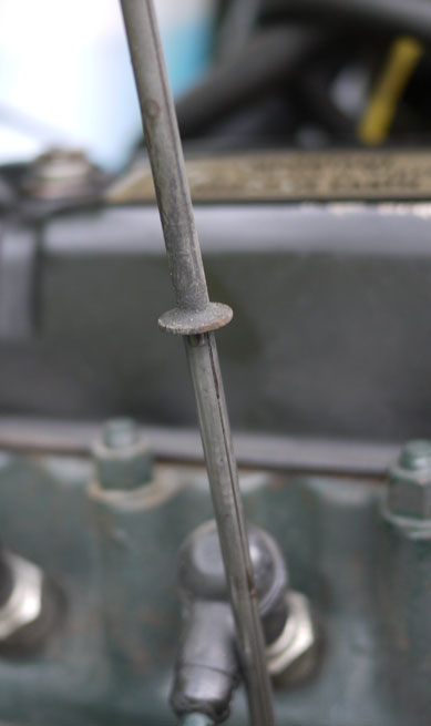

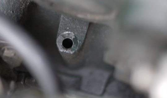

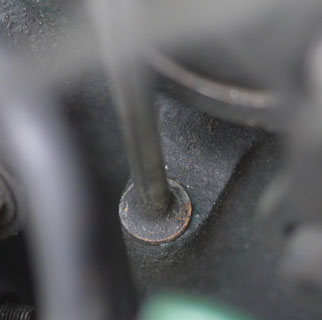

  • Hallo zusammen,
    ist es eigentlich normal, dass der Ölmesstab keinerlei Dichtung hat und einfach locker auf dem Block aufliegt? Öl tritt an der Stelle nicht aus. Allerdings habe ich die Befürchtung, dass Feuchtigkeit und Schmutz in den Motor kommen kann. Wie sieht der original Peilstab bei euch denn aus? Ich habe mal ein Bild vom Peilstab einzeln und eingebaut angehängt.
    Beste Grüße
    Stephan

    Ja. Kenne nix anderes. Ausser das der Ölmess-Stab _im_ Block ist. ;)

  • Ich denke das beide Meinungen stimmen.
    Denn soweit ich weiß, gehört der Ölstab mit der Dichtung zum 1000er bzw. 850er Motor. Beim 1300er ist diese aber nicht.
  • Hat mir keine Ruhe gelassen.
    Beim 850er ist das wohl so.
    Das Loch im Block ist ja kleiner, wie bei den andren Motoren.
    1300er haben eine Dichtung am Peilstab.....
  • A-Serie wie beim 850er unterscheidet sich von der A+-Serie. A+ hat nur den Peilstab mit einem Kunststoffstück mit O-Ring dran.
    A-Serie hat noch ein Röhrchen im Block, das etwas heraussteht. Scheinbar hatte das der 850er aber nicht, sondern erst die größeren A-Serien. Zumindest verstehe ich diese Liste so:
    https://www.minispares.com/auth/catalogue…cks.aspx?1~2~23
    (Registrierung und Login nötig)
    Von daher scheint es so original zu sein. Über eintretenden Schmutz würde ich mir keine größeren Sorgen machen, und wenn dort doch mal Öl austritt würde ich die Motorentlüftung prüfen.

  • 12A116 ist der Peilstab des 850ers und h a t eine Gummischeibe zur Abdichtung ! (ikm Miniteilefachhandel neu erhältlich)
    AEC671 Gummischeibe gab es als Ersatzteile. Erhältlichkeit separat ungewiß.
    12A116 war aber nicht beschränkt auf die Verwendung in planen 850er Blöcken, sondern auch dort, wo das Plastikröhrchen
    12G107 verbaut war, obgleich das konisch nach oben ausläuft.

  • Um den Gedanken von Jack Union weiterzudenken stellt sich mir die Frage, ob sich durch die Gummischeibe zur Abdichtung, die Lage des Peilstabs im Motor ändert, sprich diesen weiter nach oben bringt und somit ohne Gummischeibe immer mit zu wenig Öl gefahren wird?
    Beste Grüße
    Stephan
  • Selbstredend wird damit ein falscher, zu hoher Füllstand angezeigt !
    Darunter leiden heute die meisten aller Minis, daß nicht mehr nachgeschaut und rechtzeitig aufgefüllt wird, bzw. wenn dann einmal, oft zu hoch.
    Mehrheitlich der Primärtrieb nimmt einen zu geringen Füllstand übel.
    Andreas Hohls
