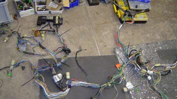

    Ich hab den Kabelbaum vor gefühlten 10 Jahren rausgebaut. die markierungen sind nichtmehr lesbar.
    Ich will den kompletten kabelbaum übernehmen.
    ich hab ca. 7 mal Rot /schwarz hinten welcher für eigentlich alles ist....
    Welche Farbe hat denn die Benzinpumpe `??? hab da ein kabel mit dickerem Querschnitt Grün /weiß ? welches von der position her passen würde....
    Vorne hab ich auf jeder Seite 2 mal nen H4 Glühbirnen Anschlusssockel.???

  • Moin, wenn du eh alles übernehmen willst, dann ist das doch halb so wild!
    Wenn die Stecker noch alle dran sind, bzw keine blanken Enden herumbaumeln, Klemm den Kabelbaum an und dann mit der Prüflampe bewaffnet, suchst du dir Standlicht(rot/schwarz) Abblend- und Fernlicht usw... Hupe (weiß/Grün kl30 Blau/rot geschaltete Masse)....
    Benzinpumpe ist gelb/schwarz nach hinten raus.
    Da bist du dann nach nem Nachmittag mit Thema Kabelbaum durch!
    Es sind echt reichlich Kabel und nen Riesen Berg wirst du nicht benutzen! Dafür hat man dann eine zuverlässige Elektrik.
    Den Lenkstockschalter vom Honda bekommt man mit etwas anpassungsarbeit auch prima unter die mk3 Lenksäulenverkleidung.
    Viel Erfolg!
