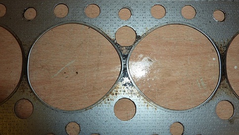

Hab mal zerlegt. Kommt davon wenn man(n) billige ZKD verbaut.
War gerad mal ca 1000 km drin.
Dank Euch ganz herzlich für Beistand und Tips. Gruß
