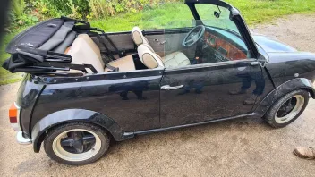

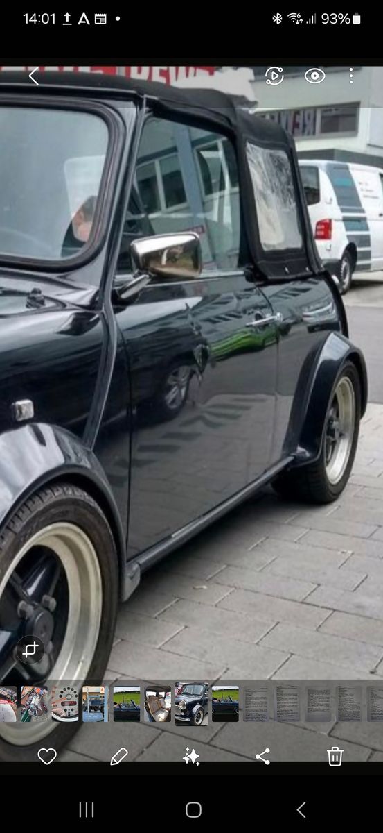

• Hallo zusammmen
    Habe vor kurzen einen MK2 Mayfair Cabrio zugelgt
    Es ist ein L und H Umbau
    Weiß jemand wie viele es von diesen Umbauten gibt ????

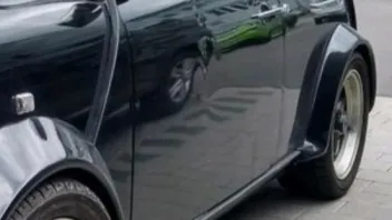

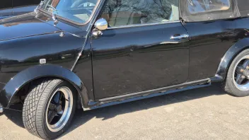

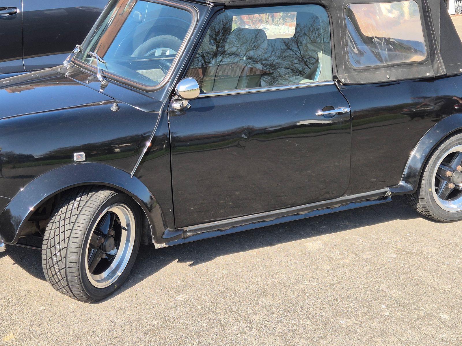

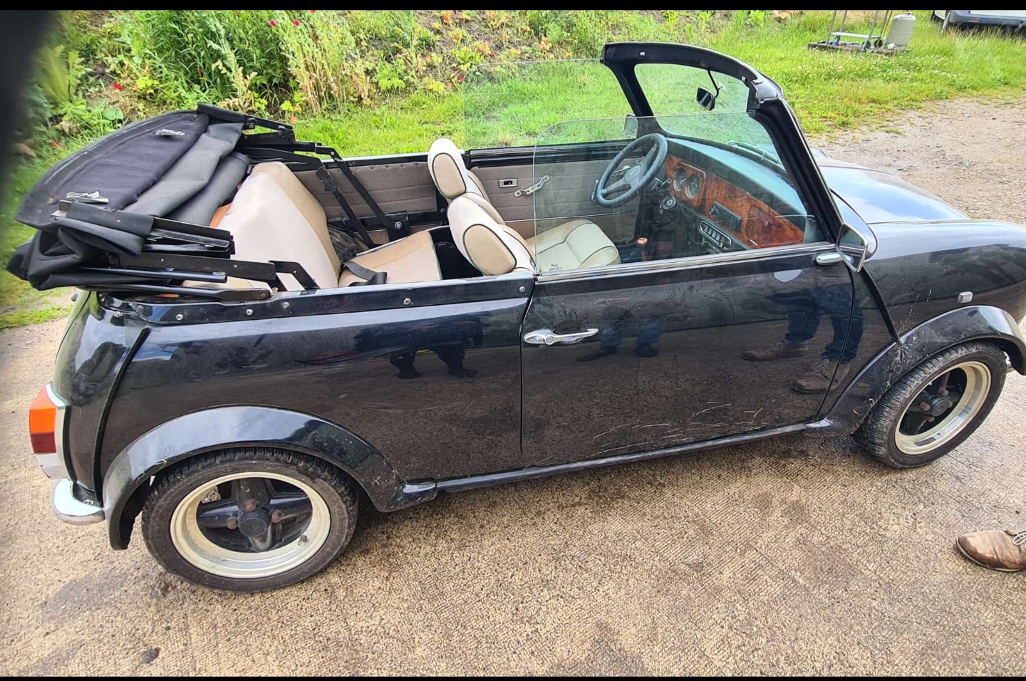

  • Hallo, ich habe auch einen. Suche ggf. eine neue Fahrertür, da eine heftige Delle vom Vorbesitzer drin ist. Oder ggf. ausbeulen. Steht noch nicht fest. Ist ein 93er und seit Juli letztes Jahr in meinem Bestand. Felgen grad über Felgenschmiede neu aufbauen und polieren lassen und jetzt geht es an die Türen und den Lack, obwohl es hauptsächlich die Fahrertür ist, die mich stört.
  • hab ne heftige Beule an der Fahrerseite vom Vormbesitzer und bin am überlegen was ich mache
  • Fotos sagen mehr als tausend Worte ….

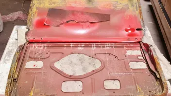

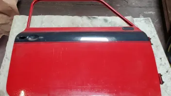

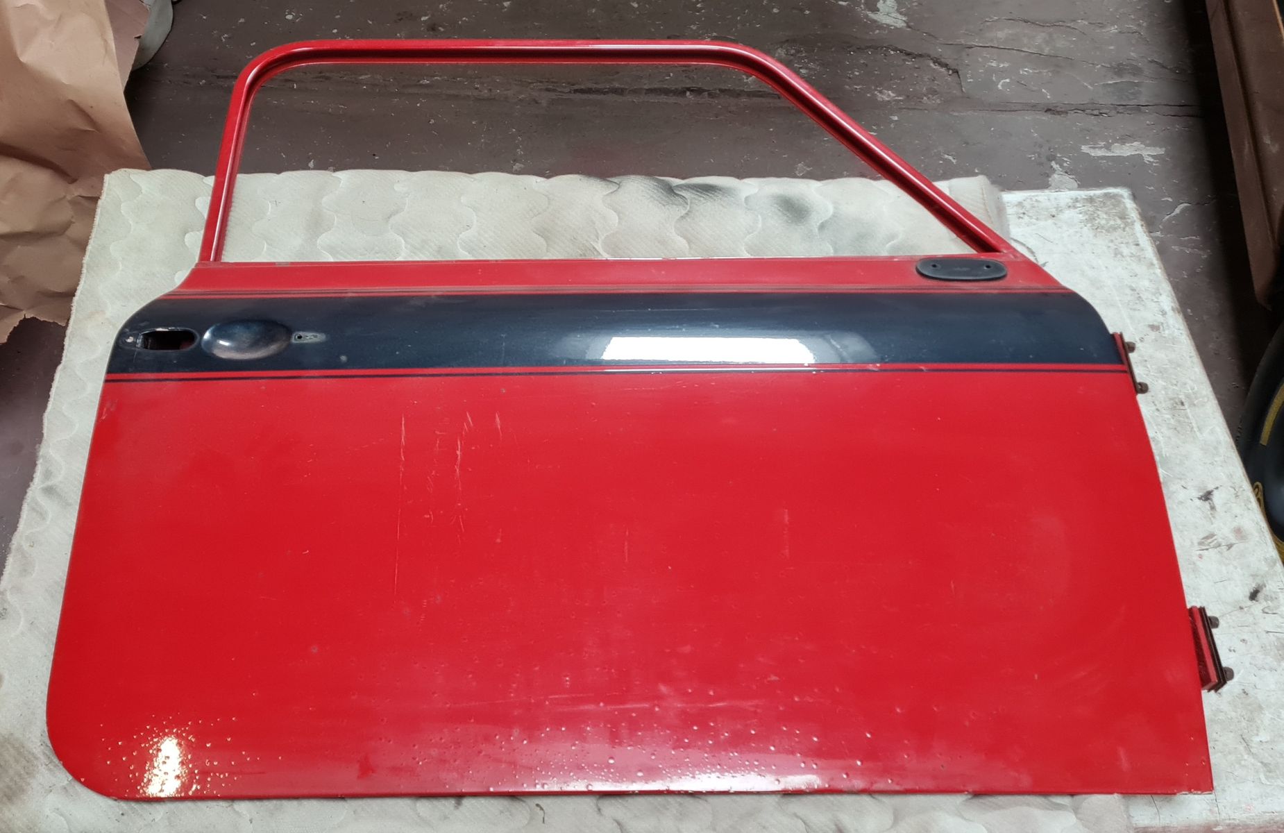

  • Wenn die Tür nicht rostig wäre .... glaub ich nicht :tongue: ausbeulen.

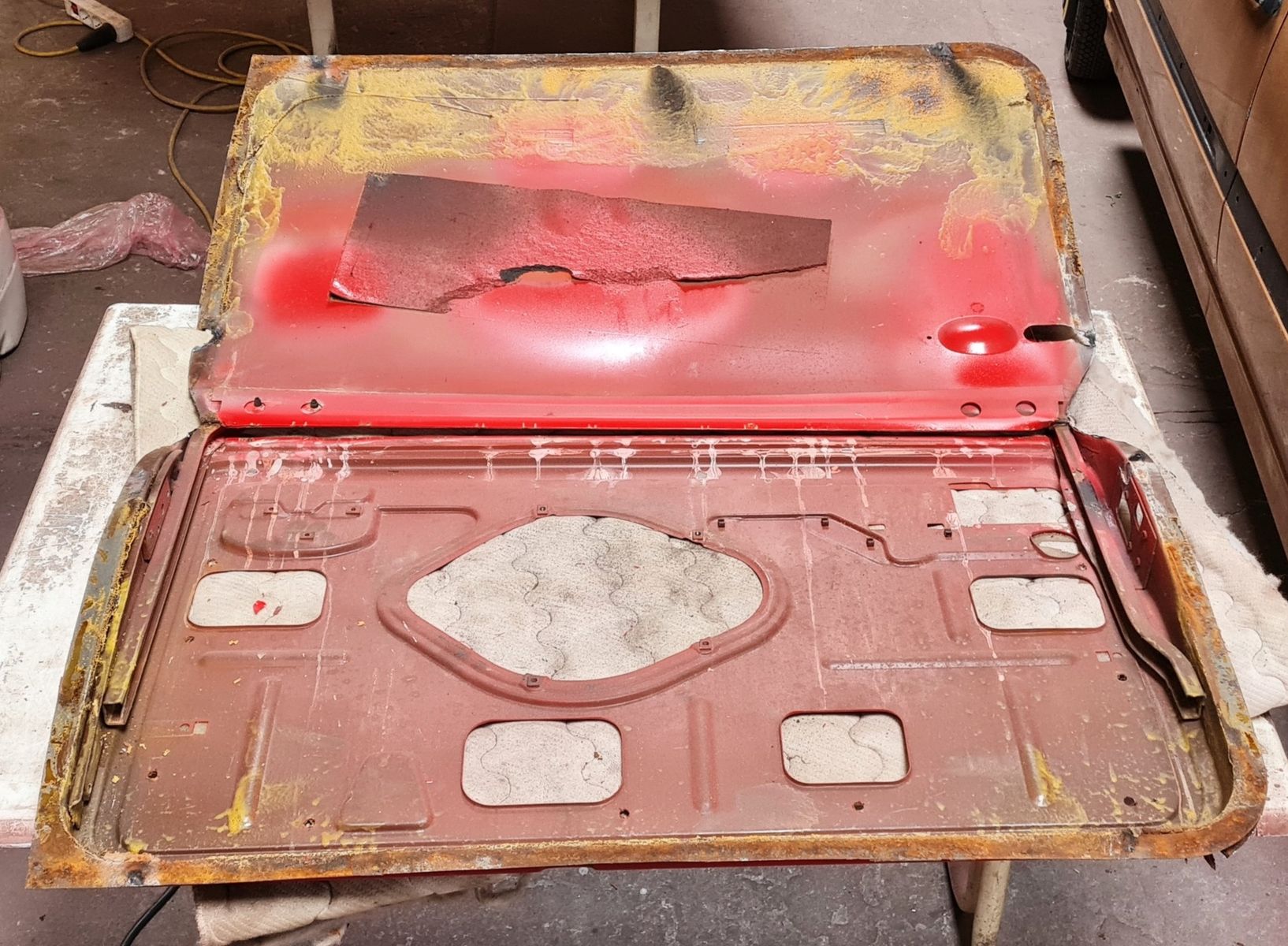

    Besser aber ein neues Blatt drauf, original Heritge, dann sparst Dir auch das ganze abändern des Fensterrahmens.
    Kannst also das komplette Innenteil verwenden.
    Schön entrosten und grundieren und das Blatt mit einer schweissbaren Dichtmasse wieder neu drauf.
    Dann hast Ruhe ...
    Michael
  • verstehe ich nicht ganz Michael. Heritage? Was meinst du damit? Rostet nicht. Nur optisch nicht schön.
  • Heritage ist der Hersteller, die benutzen die original Werkzeuge von damals und fertigen somit sehr passgenaue Karosserieteile. Andere Hersteller sind meist was günstiger aber passen selten so gut
  • okay, gefunden, haben aber nur für alte Minis, aber nicht für 93er
  • Da würde ich aber auf jeden Fall vorher beim Beulendoktor anfragen bevor ich die Türhaut tausche, vor allem ohne Karosseriebau-Erfahrung.
  • hab ich nicht gefunden Paul-
    @Michael....ja der Lacker fragt beim Beulendoktor nach. Das wäre die beste Lösung. Nur fragend, ob die Delle dann nicht irgendwann zurück kommt.
