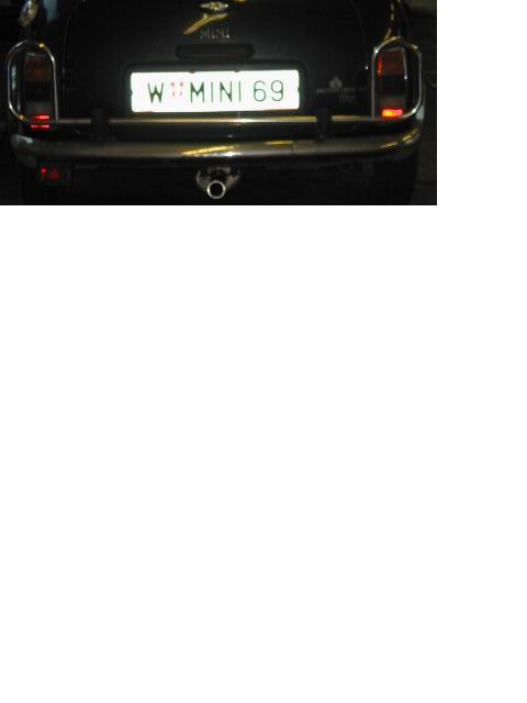

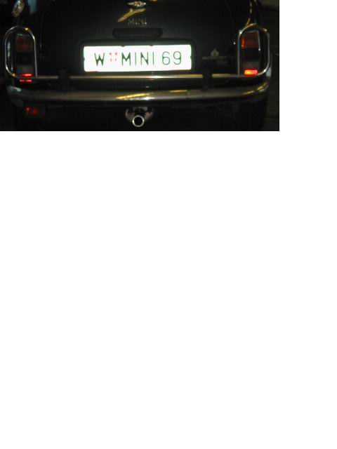

  • Meinen hab ich mit irgendeinem Roverteil angeknallt.
    Ich hab einen RC40 Niro Single Middle und mir wurden von dem Minidealer meines Vertrauens zwei Gummifederelemente (?!?) mitgegeben, und mit denen hab ich die Halterung die direkt am Auspuffendtopf ist an den Hilfsrahmen geschraubt. Federt ein bissi und hängt 2cm unter dem HiRa.
    Guckst Du Bild, links und rechts die schwarzen Nuppel (vielleicht erkennt jemand das Teil und verrät wofür das eigentlich ist.
    Die original Halter hab ich bei der Gelegenheit gleich abgeflext...
    Weiss zwar immer noch nicht welchen Auspuff du hast, aber wenn die Montage geht, sollte es passen. Weil höher geht der Auspuff nimmer!
    CU, Richie
