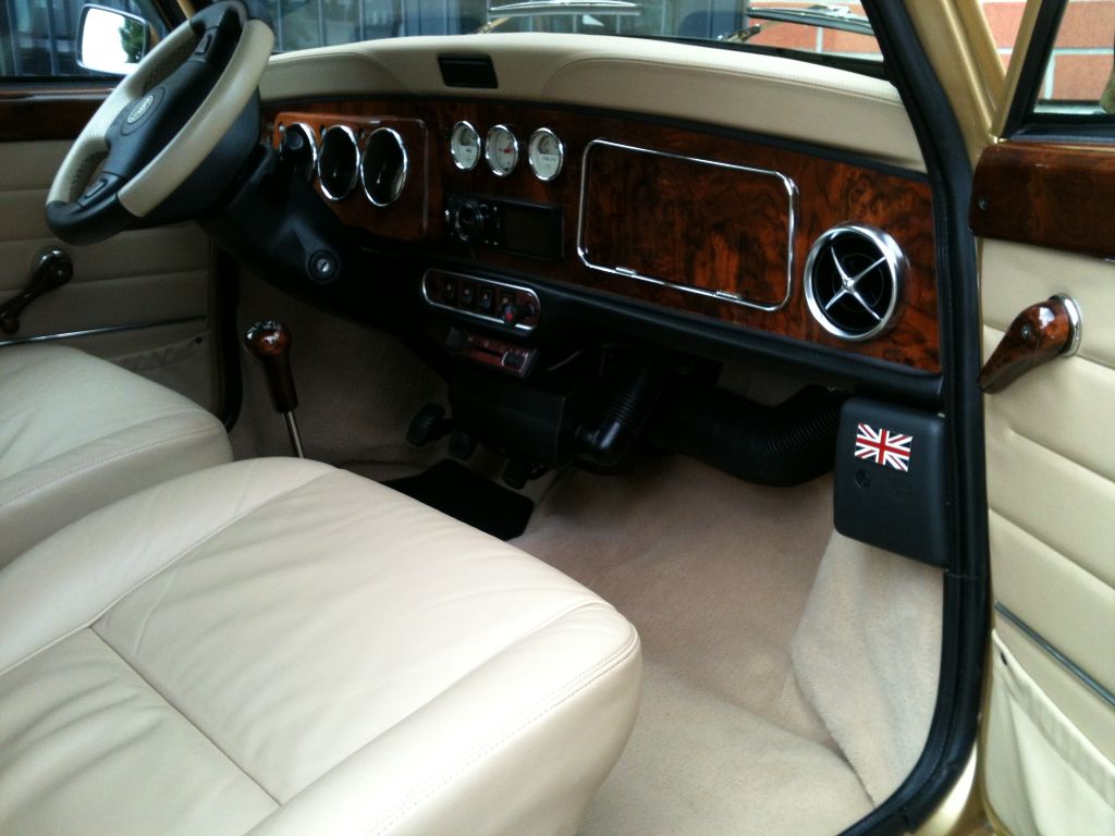

  • Hallo
    Die plastik Baumarkt Düsen in meinem Knightsbridge haben wirklich nicht ausgesehen... Also hier jetzt die Düsen aus nem Mercedes SLS. Der Rahmen um das Handschufach ist von der Little Car Company in Holland. Die haben davon nen ganzen Sack irgendwo abgestaubt die nicht mehr in die letzten Cooper mit dem Aluminium Dashboard eingbaut wurden.
  • Das Bild ist ja noch nicht frei, aber die Düsen aus dem SLS finde ich nicht so schön, aber immerhin besser als die Originalen...
    Ich hab die aus einem Audi TT, sind an die Warmluft mit angeschlossen. Damit es dann auch wieder stimmig ist, habe ich aus einem Aluring einer Düse einen Prallschutz fürs Lenkrad gebaut...;)

  • So Mann das Bild war zu groß, LOL nein ich hab die bei Mercedes neu bestellt. Die Pässen ziemlich genau und sin nur 5mm im Durchmesser größer. Mit nem Dremel lässt sich das gut anpassen. Die Tiefe der Düsen ist auch zu groß aber auch da hilft der Dremel um die 30mm zu kürzen. Die Gesichter Bein den Mercedes Jungs waren geil als ich im Austellungsraum am neuen SL mal Mass genommen habe und denen erklärt habe was ich machen will. Aber als die meinen Innenraum gesehen haben war Ruhe und Staunen ;)

  • Ja Guido auch nicht übel.... Die tt waren mir zu technisch mit Vertiefungen in den chromringen
    Da hast du recht, deine sehen im Mini sehr klassisch aus, gefällt mir auch sehr gut...
