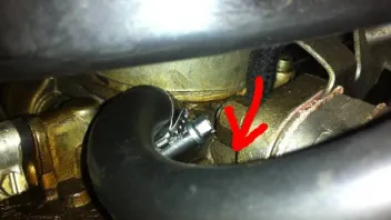

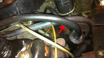

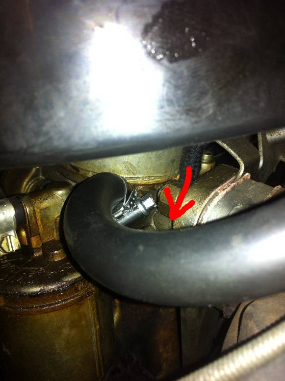

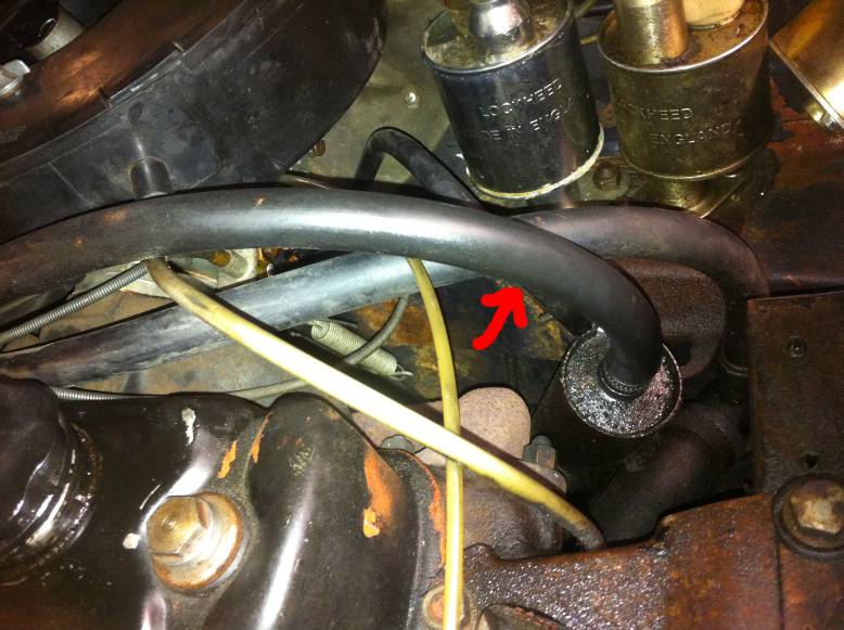

    ich würde gern einen Schlauch am Vergaser wechseln, weil dieser schon arg ausgehärtet ist.
    Hier zwei Bilder:
    Anfang:
    Ende:
    Beim Messen habe ich jetzt festgestellt, dass der Durchmesser am Vergaser ca 0,8 cm beträgt, am anderen Ende des Schlauchs ist das Anschlussstück 1,2 cm dick. Was für einen Schlauch montier ich hier am geschicktesten?!
    Nebenbei bemerkt, was ist das für ein Ding am anderen Ende (also nicht der Vergaser)?
    Danke und Gruß
    Torti
  • Vermutlich 12A1735 Kurbelgeh.Entlüftungsschlauch gemeint.
    Sollte wegen der Aufweitung am Ölabscheider der Kurbelgeh.Entlüftung als Formschlauch im Mini-Teilefachhandel gekauft werden, wo es den für ganz wenig Geld gibt.

    Formschlauch heißt, dass er 2 unterschiedliche Durchmesser an beiden Enden hat und ggf. schon eine vorgegebene Form hat.
    Kühlerschläuche sind auch Formschläuche ;)
    Guckstu: http://www.minispares.com/Product.aspx?t…id=36447&title=
    Gruß, Diddi
