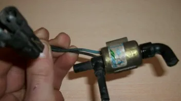

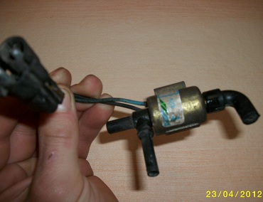

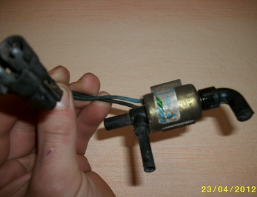

  • das sollte das Ventil für den Eco-Betrieb sein. Kurzfassung. Bei den 1000ern welche bedingt Schadstoffarm eingestuft wurden, wurde ein Ventil verbaut, im 4? Gang das Gemisch etwas abmagerte oder die Zündung zurücknahm um den Schadstoffausstoß zu verringern. Dazu gibt es eine ziemlich krude Konstruktion an der Schaltbox um das Ding anzusteuern...ausbauen und vergessen ;)
    Im 4. Gang wird die Unterdruckverstellung des Verteilers durch das geschlossene Ventil nach "früh" unterbrochen. Im 1. - 3. Gang ist das Ventil offen. Ist aber nur eine Fehlerquelle mehr. ;)
    Grüße,
    Andreas
    irgendwas ist ja immer...
  • Vielen dank für die schnelle Antwort,
    das heißt also ich kann das ding einfach ausbauen sowie den Kabelbaum an der Schaltbox und in die Ecke legen? Oder wie muss ich das verstehen?:)
    In der Ruhe liegt die Kraft :thumpsup:

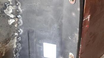

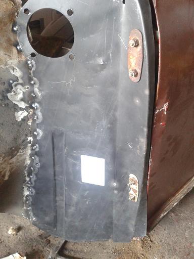

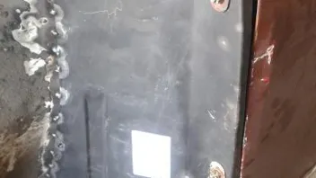

  • So komme doch erst den Dienstag jetzt zum Unterbodenkonservieren.
    Da hab ich nur mal eine Frage, im Unterboden sind doch solche Löcher mit diesen Blechstopfen drin. Kann ich die einfach so weglassen und zuschweissen oder haben diese einen besonderen Grund.
    mfg
  • Ok , vielen dank dann werde ich diese also offen lassen :)
    Auch wenn jetzt mit der fetten Unterbodenschutzschicht vom Vorbesitzer eh nix ablaufen konnte:)
    mfg
  • Aber wenn ich mich nicht irre kleben da doch bitumendämmmatten von innen drauf da kann doch nix ablaufen oder?
    Die Bitumenmatten sind gegen Vibration und Dröhnen -reißen aber oft und werden dann unbekannterweise von eindringendem Wasser unterwandert, was dann zu unbemerktem Rost führen kann. Ich würde die Matten rausmeiseln und den Karosserieboden lackieren, dann die Stopfen rein.
  • die Löcher sind auch nicht zum Wasser ablaufen lassen. Solche Löcher dienten einfach bei der Montage der Rohkarosse zur Positionierung der Teile zueinander und teilweise dem Ablaufen der Tauchgrundierung. Wie auch die außen liegenden am Bodenblech verschweißten Bleche keine Wagenheberaufnahmen sind, sondern Befestigungen der Rohkarosse im Transportgestell im Werk.
    Stopfen einfach wie Kaschperl geschrieben hinterher mit Karosseriedichtmasse einkleben und gut... ;)

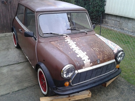

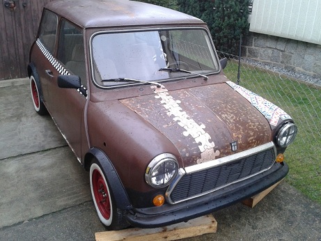

  • Hallo das sind Weisswandringe von der Firma Atlas kostet knapp 40 € der Satz, diese werden einfach nur zwischen Felge und Reifen geklemmt.:p
    Hatte damit auch schon Erfahrungen bei meinem BMWgesamelt, wo es immer wieder diese Bedenken von Leuten gab das es nicht hält, aber ich muss sagen lange Autobahnenstrecken mit Tempo 200 oder Feldwege haben den Ringen überhaupt nix ausgemacht.:)
    Gib dies einfach mal Atlas Weisswandringe bei Ebay ein habe meine jedenfalls von dort bezogen.:thumpsup:
