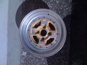

    Da ich mir gerade ein Möbelstück aus einer Mini-Front baue bin ich gerade an dem Problem mit den Felgen angekommen.
    Ich habe mir heute mal eine Schablone für die Ritter-Felgen (6x13) gebastelt und bin zu dem Ergebniss gekommen dass es perfekt passt wenn ich eine Felge genau in der Mitte zerteile. :thumpsup:
    Hat jemand eine Idee wie ich das am Besten möglichst genau mache ?

    Edit: Nur um mal kurz klarzustellen was genau meinst du mit "Mittig"? Ich habs so verstanden das du aus einer Felge 2 Halbe machst und auf jede Seite der Front eine hälfte verbaust
  • Genau, einmal mittig. Dann jeweils eine Hälfte links und eine rechts.

    .. was ist genau mittig bei Dir? :rolleyes:
    Durch den Felgenstern oder durch die Lauffläche?
  • .. was ist genau mittig bei Dir? :rolleyes:
    Felgenstern = 2 "Halbkreise"
    Vermute ich zumindest bzw. gehe davon aus...
    1x Innen- und 1x Außenschüssel würde komisch aussehen...;)
    Gruß, Diddi
    Gruß, Diddi
    ... Gedankenübertragung über 200KM funktioniert ... :thumpsup:
  • Felgenstern = 2 "Halbkreise"
    Gruß, Diddi
    Ich habe mir die Ritter ewig nicht von hinten angesehen - aber wenn ich mich recht erinnere, sind die 'Speichen' da platt - und vorn 'angefast'.
    Selbst wenn man nun durch den Stern sägt/trennt, sieht das - im Vergleich - komisch aus. Dazu dann: die Senkungen für die Radmuttern sind auf der 'neuen' Seite nicht da (weil nur auf der anderen Seite vorhanden).
    Und die ET stimmt ja auch nicht bei dem neu entstandenen Teil, es sei denn, bei der Ritter-Felge wäre der Stern mittig, bezogen auf das Felgenbett. Kaum vorstellbar.
    Das ganze wird also ziemlich schief, wenn man das Mini-gerecht montiert.
    Aber - was soll's - die Minis sind ja auch alle schief. Viel Spaß dabei. :)

  • hallo,
    evtl hab ich da den ein oder anderen mit meiner ausdrucksweise etwas verwirrt.
    also nochmal zur verdeutlichung, die felge soll so geteilt werden :
    http://www.automoebeldesign.de/attachments/Im…tt_Bau_6(1).jpg
    http://www.automoebeldesign.de/attachments/Im…tt_Bau_7(1).jpg
    der schnitt soll mittig zum lockkreis verlaufen, damit wie auf dem bild geweils 2 schraublöcher pro halber felge stehen bleibt.
    mfg
  • Genau so meinte ich das.
    Also ich würd mal zu nem Metallbauer gehen und der Soll die Felge für nen 10er in die Kaffekasse mal schnell durch die Bandsäge schieben wenn du nicht selber die Möglichkeit hast das zu machen.
    Bei der Kreissäge wäre mir persönlich meine Gesundheit zu Wertvoll. :D
    Damits grade wird kann man ja ne quadratische Platte drunterschrauben und die dann an der Maschine an nem Anschlag vorbeischieben.
  • Da ist die Bandsäge das Mittel der Wahl!
    Und vergiss Laser! Es ist schon schwierig genug, gewalztes Alublech einer bekannten Legierung zu schneiden. Aluguss mit einer solchen Dicke ist unmöglich.
    Jörg (Servicetechniker für Laserschneidmaschinen)
